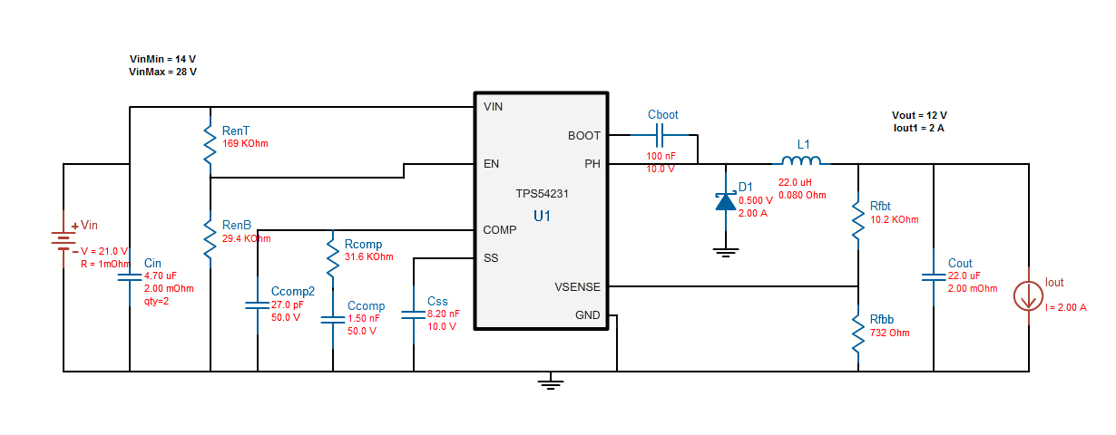

你好:
我使用一个24V5A的开关电源.当做电压输入, 送入TPS54231 的电路(如下)..输出电压约为11.89V
接入3.5寸7200rpm的硬盘12v 在用另外一棵5v2a的开关电源送出5v输入到硬盤的5v
但硬盘无法转动....
但替换掉tps54231,改用另一棵12v2a的开关电源送入硬盘..可顺利启动硬盘转动并且正常读取.
请问这是什么原因呢?
以下为tps54231电路:
HI Max Han:
二级管已经加大到3a (mr854手上只有这个).输出电容增大至3300uf:
空载情况下电压11.8v out 负载之后.电压只剩下9.5~6v之间飘动 硬盘完全带不起来..
也尝试过把电感從2a增大至3a 结果是54231直接击穿冒烟..并且硬盘主板也冒烟.当场烧掉一棵(>_<)
请问.如果是二级管的问题,请问可否有推荐型号? 不要(b240a ) 另外这里二级管不是处于保护电流过大的使用方式嗎?
另外我试做tps54160a 也一样是带不起来.硬盘电机处于答.答.答..一卡一卡的狀態(tps54231未增加输出电容与增大二级管之前也是这样的状态)
谢谢您的帮助 ~
这个问题,首先要验证下TPS54231电路是否正常工作,可以用一个2A的电子负载或电阻负载带一下,同时观察下SW波形是否是稳定的周期性方波,如果以上不满足,带硬盘会有问题
