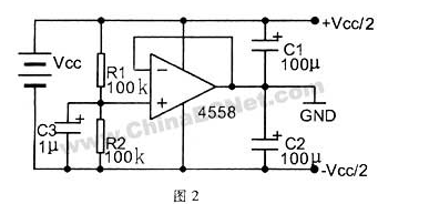

  • 在网上看到这个电路,利用运放将输入VCC变换为+VCC/2和-VCC/2 ,现在单个蓄电池供电电压为12V,如果能采用该方案,则系统的供电就非常简单
    两个问题:
    1、经过运放得到的+VCC/2和-VCC/2是否需要稳压调整? 如果要调整的话就只能使用低压差稳压芯片了?
    2、蓄电池用一段时间后,电压可能会掉下来,OPA656的工作电压 典型值为+-5V 最大值+-6V,如果蓄电池电压低于10V 的话,则运放可能不能正常工作

  •     TPS54060与耦合电感产生正负的两路电压,不是DCDC只提供正电压,正负两路电压再分别用LDO进行稳压及降低电压纹波。TPS54060的输入电压为3~60V,即使使用单个蓄电池供电,蓄电池的截止电压一般为8~9V左右,也能保证TPS54060能够产生正负5几点伏的电压,从而通过LDO得到正负5V电压。
