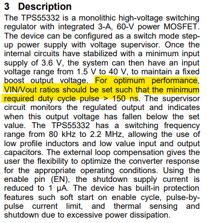

如题,查阅boost芯片手册发现占空比有最小值要求,为什么不能为0?
