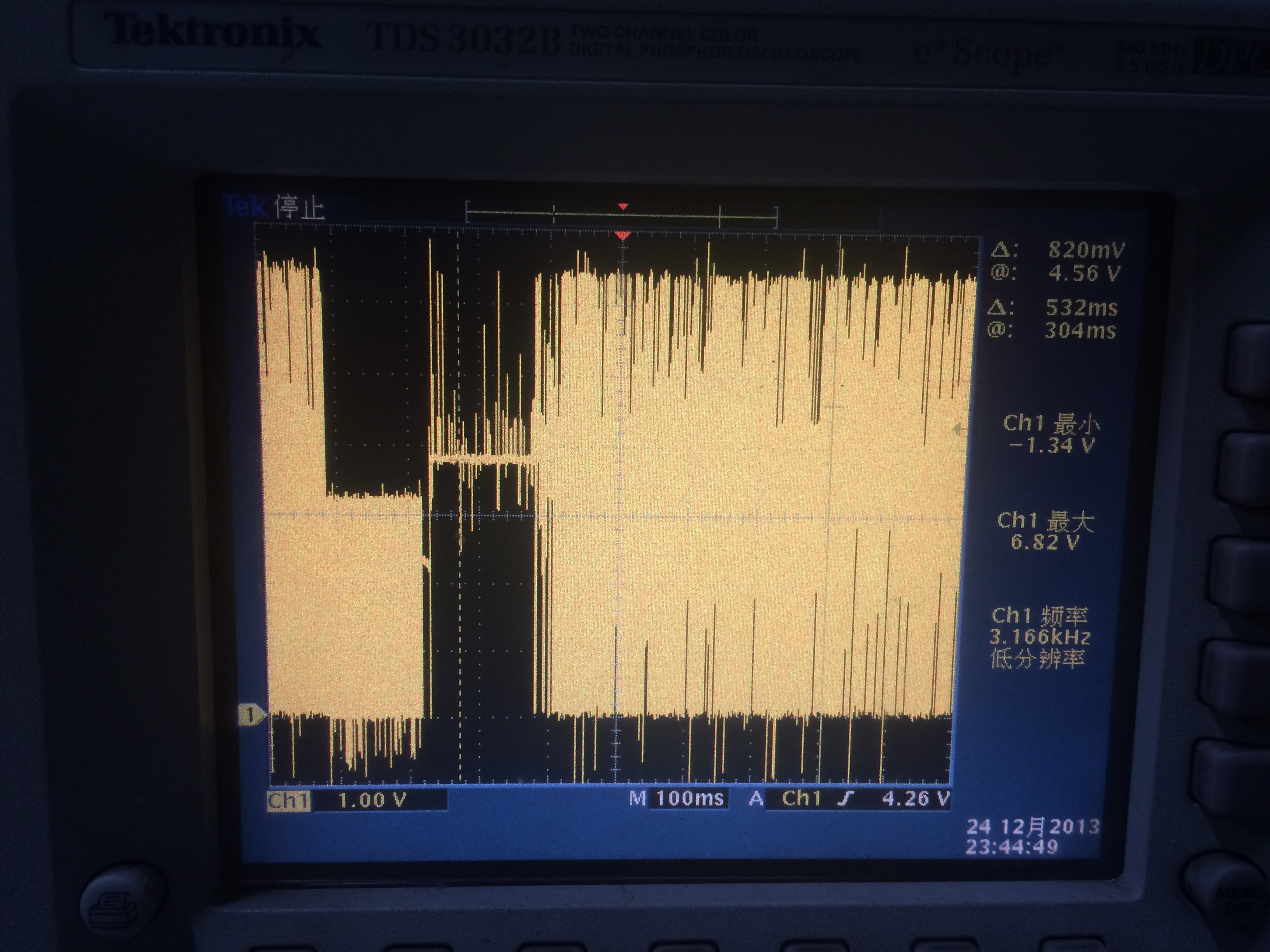

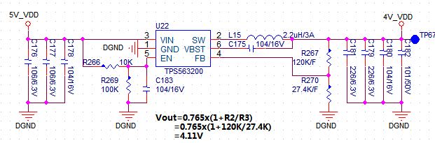

如上电路,原设计输入5V,输出4V/3A,实际测试无论怎么改比例电阻配置,都无法达成。最后改输入电压5.75V,才输出3.8V,但无法测试输出电流多大。
按照TI的网页设计工具,设计目标为输入5.75V,输出3.8V,Iout max=3A。但实际接入后端负载,负载启动时电流最大1.2A,理论上该电路应该可以驱动。测量实际电压3.8V在有规律性跌落,最低2.1V。
TPS563200在此种应用场景,能驱动后端负载?,输出电流究竟能达到多少?

Datasheet第5页有个参数可以注意下:
tOFF(MIN) Minimum off time TA = 25°C, VFB = 0.5 V 260 310 ns
这可能是导致这个问题的原因。你可以选用最大占空比能达到100%的芯片,比如TPS62090, LMR14030等。
TPS562200做不到5V转4V/3A,这么低的压差可以考虑用LDO TPS7A7002
