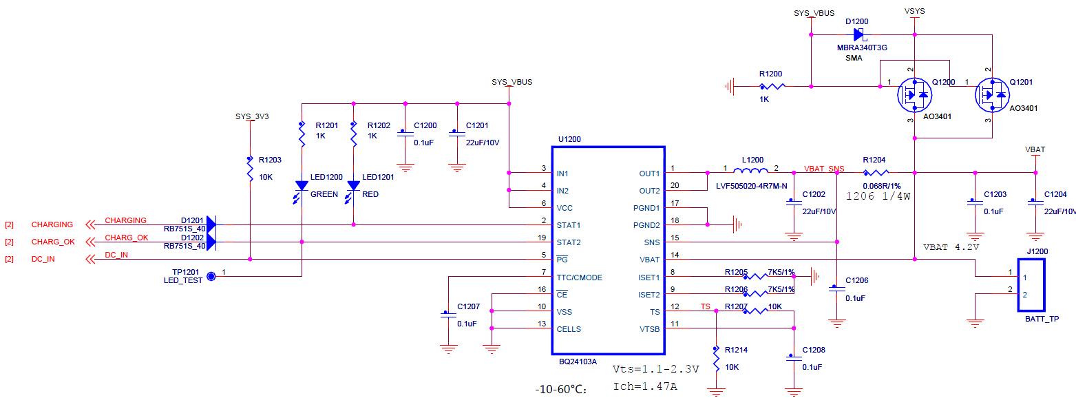

BQ24103A的充电指示灯开始充电指示灯可以正常点亮,但是在电池快接近充满的时候,偶尔出现充电中、和充满电两个指示灯都不亮的现象,必须再次拔插一下外部Adapter电源,充电中红灯才点亮,继续充半个小时左右,充满电绿色指示灯也可以点亮。说明一下我的电池不带温度保护功能,附件是我的原理图。

两个指示灯都不亮意味着可能你的充电过程有timer fault, overvoltage, sleep mode, battery absent一种或多种这些情况发生.
按照你的情况,很有可能是Timer Fault情况,你的充电时间有没有过5个小时?看到你设置的安全充电时间是5小时,然后如果重新插拔适配器电源,这个时间会重置,又要等5小时才会出现这种报警。

你提到的overvoltage, sleep mode, battery absent这几种情况可以确定是不存在的,充电时间大概就在5小时左右,根据你的回复,是不是充电时间如果达到预设的时间,就不再对电池充电了。但是这个现象是有时候才会出现,是不是意味着我设置的安全充电时间不够长,在电池还未完全充满就进入Timer fault状态?那么,我如果适当加大TTC这个脚的电容,这个问题是不是就可以解决了?

充电时间如果达到了5小时,就不会充电了,然后两个灯就灭了。
你可以把TCC电容加大,这样就应该不会有问题。
