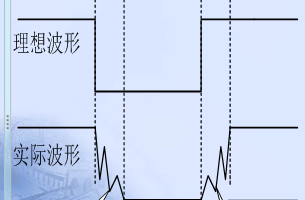

您好,我板卡上用了四个TPS54331,有两个PH引脚PWM波形为正常方波,示波器测量其他两个的方波每周期都有抖动,4个电路都一样,PCB布局也差不多,COMP引脚配置也是按照SwitcherPro推荐配置的,可是就是无法消除。不过有问题的两个电源输出纹波都很小,可以正常工作。我就是想弄明白为什么PWM波形有的有问题,可是还能正常使用?附件是我从网上找的按键抖动的图片,跟TPS54331的现象类似,请帮忙分析一下。

您好,请问一下,四个TPS54331的板卡在测试时是分别对单块TPS54331供电还是同时工作?
如果是同时上电,一个可能的原因是某两片芯片的反馈回路与另外两块芯片的高电压的开关回路靠得比较近,导致的干扰。因为毛刺出现在开关导通和闭合瞬间,反馈回路的电压相对较小,易受影响,而且Error amplifier有会放大干扰,PWM比较器一端的输入出现震荡。
如果是单个芯片分边供电测试,而且PCB布局接近,引脚配置也没问题。具体原因就不是很明白了。抱歉。
是否有单独测试PWM波形有异常的某一路TPS54331 工作是否正常(其他三路不启动)? 另外4路TPS54331是否都是带不同的负载?
layout上输入的电容靠近芯片Vin脚,PH脚所在Pad尽量大和规则,避免寄生电容。
