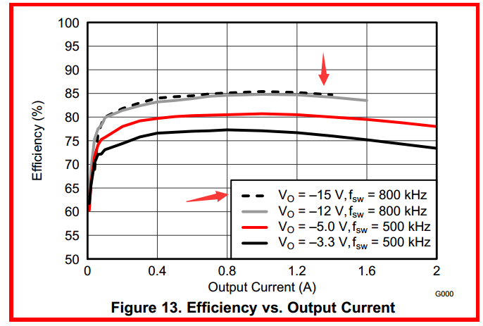

最近项目需要一路+24V转-17V,大于1.5A的电源,在TI网站上筛选的时候出来一个电源模块LMZ34002,我想知道在+24V输入,-16.5V到-17V左右的输出的时候电流能不能达到1.5A。如果不能达到的话希望TI工程师推荐一款可以满足+24V输入,-17V左右输出的芯片,外围电路希望简单点。
你好
LM34002可以满足你的要求,输出电流可以到达2A。
如果你需要分离方案的话,可以考虑TPS54360。
你好,我在读LMZ34002的数据手册的时候发现-15V输出的时候可能达不到2A,我把图贴出来给你看下,你帮我参考下。
还有我想问下,到底是什么类型的芯片支持正压输入负压输出,是拓扑上面写了Inverting的可以输出负压还是说普通的buck芯片都可以支持负压输出。

buck芯片是都可以设计成为反向输出的,TPS54360/TPS54260都是可以的。
