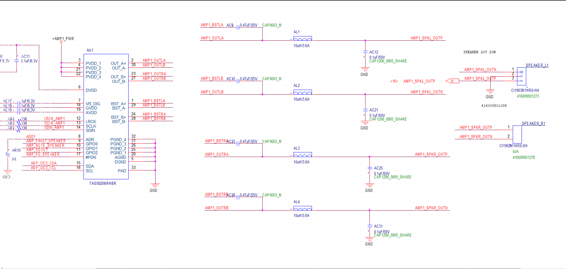

Part Number: TAS5825M
您好,

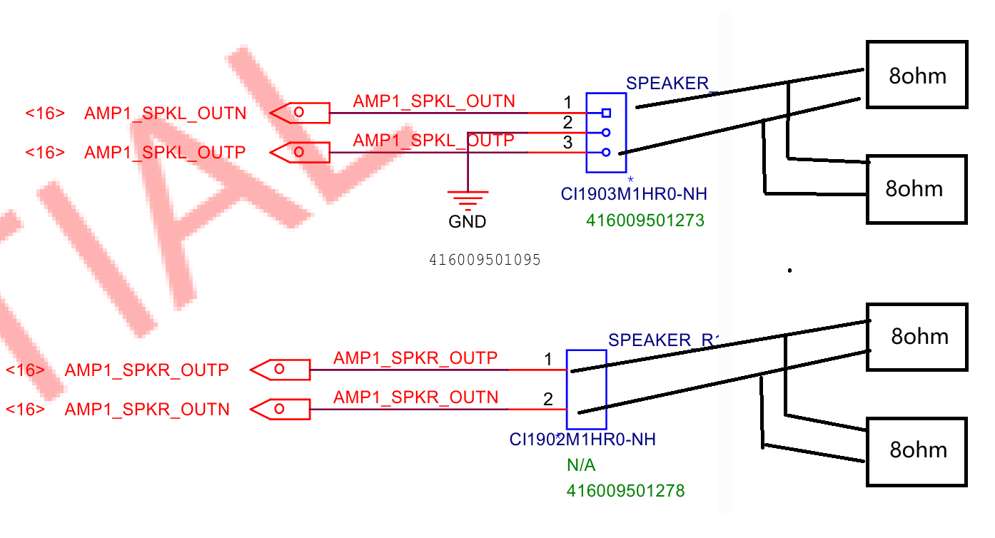

目前我们使用TAS5825MRHBR这颗IC,2个port 输出端分别会接2个3W/8ohm的喇叭。帮忙看下线路设计是否有问题?输入电压PVDD为20V是否可以?是不是需要按规格书曲线图把PVDD电压降低?
您好,
关于 SCH、建议将 AC12/21/25/31 更改为 0.68uf。
关于 PVDD、可以使用 20V、但请更改调优、例如模拟增益–11dB、AGL 阈值–1dB… 您可以参考下面的调优指南。
https://www.ti.com/lit/pdf/slaa894
但实际上、不必使用 PVDD 20V、您可以选择较低的 PVDD 电平。 当然、这取决于系统设计。
