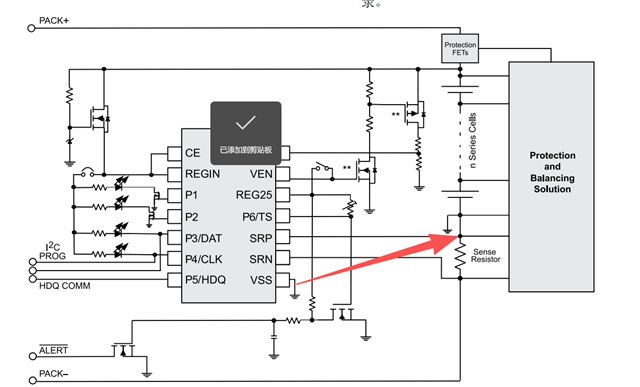

您好,工程师
我想问一下bq34z100怎么关掉静态超过两小时的OCV校准,磷酸铁锂电池用BQ34Z100时总是在静置之后发生soc跳变,充满后静置,soc越来越低,有一次从100静置3天后到65%

1,正常不会跳那么大,先排查一下电流差分线跟GND接的对不对,我之前见过一个脑子有问题人,自以为是,他把芯片的GND接到电流N端后面去了,
,我问他为啥,他解释说为了采集电流的同时把芯片功耗也算进去。我瞬间大脑宕机。 芯片本身的GND都被浮起来了,SRN都没有基准参考了,这不就是左脚踩右脚上天的想法吗。我给他说了,他还死活想不通。 然后他的现象就是明明没有充放电,电池显示一天掉电很多,实际没掉。我都跟他说了,SRP跟SRN把芯片偏置电流算计去了,SOC已经混乱了。
2,BQ34Z100并不适合磷酸铁锂,34110适合,这个是CEDV算法,适合充放电时候的计量
此行为无法关闭。但是,您可以在PackConfigurationB中启用LFPRELAX。
如果设置了此位并且化学成分为LiFePO4,则如果充电停止且电池电压低于QMax无效最大值(平坦区的顶端),则该仪表将不允许在48小时内根据OCV测量值更新SOC(DOD)。
