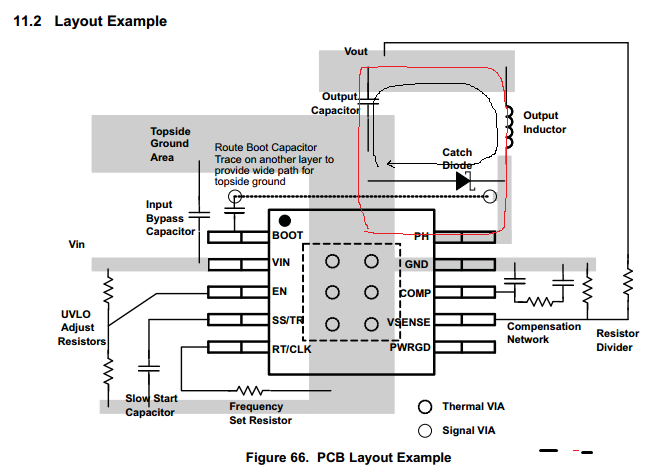

TPS54560 正24v输入, 负16V 1.5A输出不断重启,上电加负载30秒左右电流掉到0,然后马上回到1.5A,不断重复这个过程。当我拿扇子扇的时候却能稳定输出不会重启。请问下是温度过高的原因吗???还是其他什么原因。

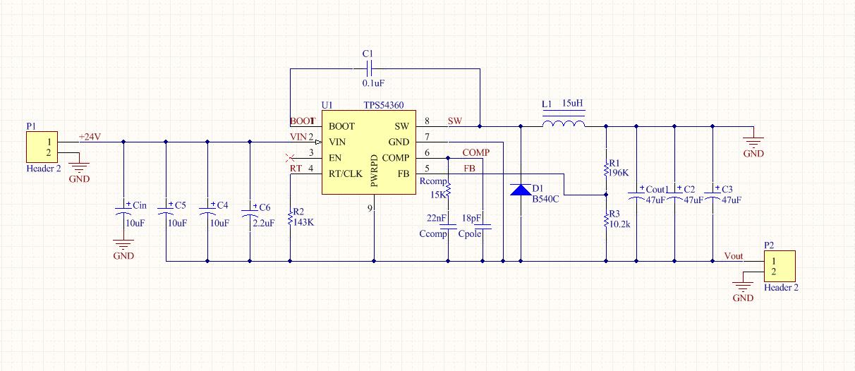

另外感觉你的电感感量不一定够,可以在串一个15uH同样的电感做做实验。

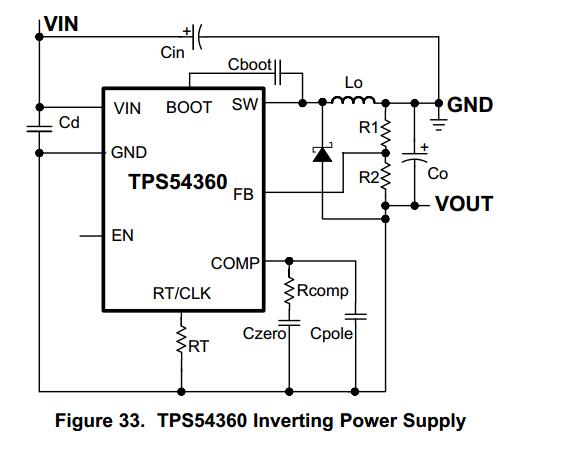

你好,当然完全不一样,需要计算的,你的正24V转负16V相当于输入电压是24+16=40V,自然跟普通BUCK的压差是不一样的。可以参考以下文档。
http://www.ti.com.cn/cn/lit/an/slva257a/slva257a.pdf

你的CIN的GND 接到了电源的负输出上, 能正常工作才怪。。。。

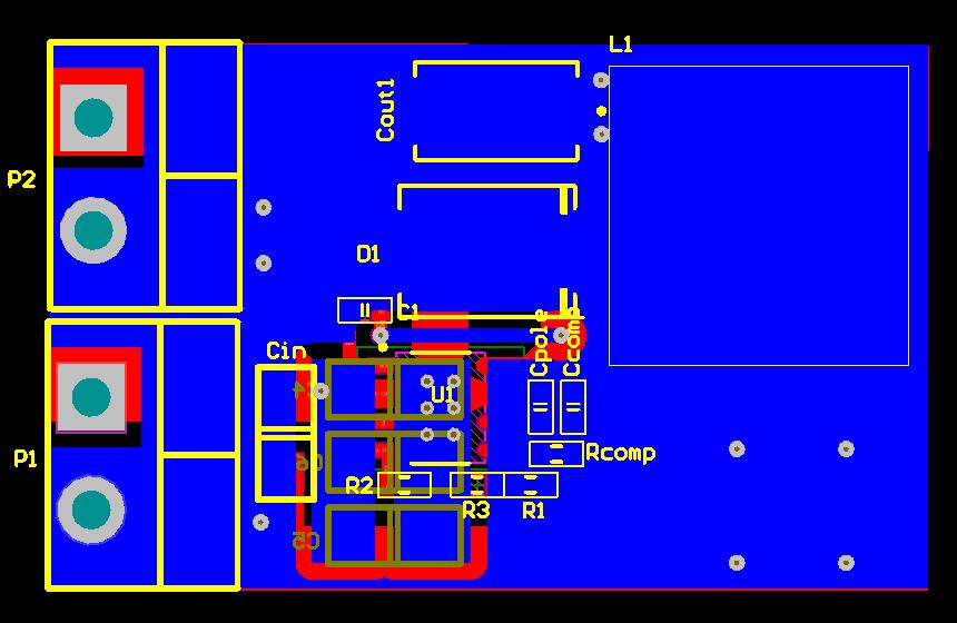

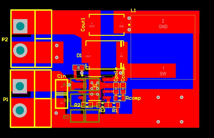

从layout上看,功率回路不是很好 ,这个或许和纹波有关。
芯片间歇式启动,也可以是保护,而功率回路设计不好,很容易过流保护的。

散热上, 建议再增加面积。

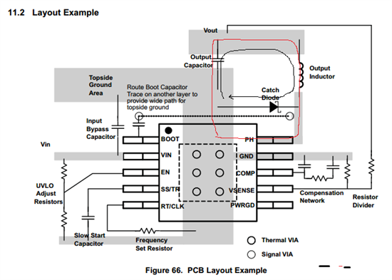

一般要求将回路做得尽量小一些。
或者你用飞线(粗铜线)的方式,看看有没有改善。
Hi
输入经过MOS,电感,到GND的这个回路(从电感的Pad到输入的距离还是有点远的)
其次输入电容Cin建议加大一些,如之前提到的,输入电压不能稳定(下拉),影响到占空比,也就影响到最大输出电流。
还有Vin还有bypass到负电压的供电稳压电容,这个也应该不能少的。
Johnsin Tao
你好,你讲的 输入经过MOS,电感,到GND的这个回路(从电感的Pad到输入的距离还是有点远的)。讲的感觉有点糊涂。你能不能发个你的布局布线让我学习下
Hi
那个箭头是不对的,看圈圈。
红圈圈输入输出是共一个GND的,这个和负电压输出不一样。
在你的layout中,电感输出短的GND返回到输入端,感觉路径有点远。

我个人觉得他的电路功能就不对, 而你给的建议是有助于性能优化的,问题应该不在这些地方。
他这个地方的C5,C6是Cd? Cd按照参考设计的话也应该是不分正负的电容, 这几个电容是有正负方向的。
anqiang ren1 你好,这个电路是对的,我做出来电流小点的时候很稳定。至于你说不分正负和带正负的话这个ti手册上说是用ESR小点的X7R或者X5R,而我手头有好的钽电容,ESR很小,很适合输入滤波,所以我也画上去了。 我这边C4.5.6都是Cd ,我那个Cin是为了给输入的电源滤波的。

背面应该多些空间与芯片PowerPad连接,用于散热。

X7R或者X5R 应该是贴片陶瓷电容 吧?钽电容是有正负的,而贴片陶瓷电容是不分正负的。Tom Mao1 说:anqiang ren1 你好,这个电路是对的,我做出来电流小点的时候很稳定。至于你说不分正负和带正负的话这个ti手册上说是用ESR小点的X7R或者X5R,而我手头有好的钽电容,ESR很小,很适合输入滤波,所以我也画上去了。 我这边C4.5.6都是Cd ,我那个Cin是为了给输入的电源滤波的。
