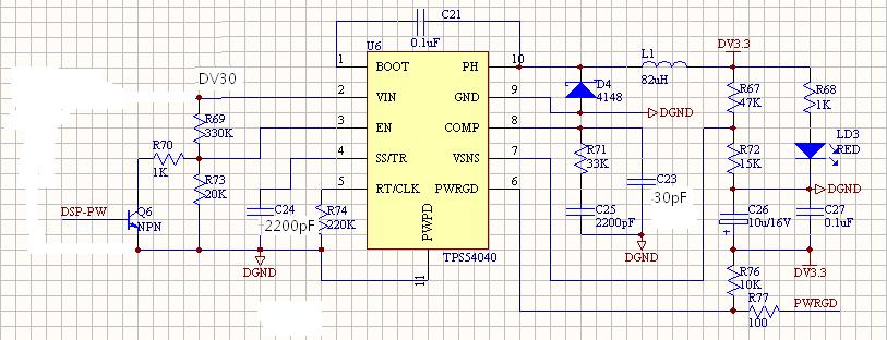

54040的EN脚低电平的时候仍然有1V左右的输出,怎么回事啊
应用情况:输入DC30V,输出3.3V200mA
54040外围的电阻电容的取值跟计算值略有偏差,这个会有影响吗?
EN脚的外围电路如下图。

或者您直接将Q6 NPN的三极管改成MOS管。
在您使用NPN三极管时,NPN并没有处在饱和,使得三极管CE电压比较大,没有办法将R70处电压直接拉低到GND,但是如果使用MOS, 则容易实现。
另外,不可以去掉R73, 因为EN的耐压只有5V,如果三极管不导通,没有R73分压,EN脚会过压。
你好,R70的电压我测量是0.125V左右,这个时候也有1V左右的输出
另,我将EN脚直接接地,也有1.1V输出
也就是说实际上功能上EN已经保证了EN<0.9V, 但是TPS54040的输出仍有1.1V.
请确认EN接GND时,ss脚电压是否也是0V,是否有更换过芯片,结果也都一样。
是的
EN低电平(<20mV)后ss脚万用表看起来有个充放电的过程,大概达到0.3V,待会儿我把示波器搬过来看下
手头3块板子都这样,芯片2片是Ti官网申请的样片,1片是市场采购的
从这个现象看,应该是EN功能导致的,芯片驱动信号不能够完全性的关断,造成输出仍有电压。
但是从您的设计来看,以及直接将EN短接到GND,看起来控制上并没有问题。
请将SS强制短到GND,看看PH是否仍有上述输出?
我没说清楚,EN脚拉低后PH脚示波器上显示是直线,幅值基本等于输出脚
那个图形是正常工作时PH脚的大致波形,昨天手头没有小容量优盘,大概画了下,实际波形如下(探头*10),是我外围器件的问题吗?
这个波形是在什么负载状况下的? 即输出电流多大?如果您这个测试是在轻载状况下,是否可以加载到0.2A, 看看PH是否是规格的方波?
另外就是EN脚拉低(GND)后,PH脚示波器上显示是直线,幅值基本等于输出脚,是不是就是接近1V左右?
是轻载的波形,加大负载就好了
是的,EN拉低后PH脚也是接近1V
EN拉低后还有1V的现象现在基本确认是后端负载的问题(把负载断开或者直接接电阻都没问题),
但是我后端没有感性负载也没有大电容,而且我把EN拉低后过半个小时还是一样这可能是什么问题呢?
如果是轻载波形,应该是正常的。
你将输出部分的LED灯拿掉,再测试EN为低时,输出是否有电压?如果这个电压是因为LED所产生的,很有可能是漏电流导致的,芯片内部Vin连接MOS到输出,哪怕不足微安级电流,都有可能使得LED上形成压降? 请确认一下
这里不是led的问题。现在基本清楚了,我的应用里有两个MCU,之间有几个管脚相连,其中一个MCU一直有电,另一个是54040供电的,两个MCU共地,应该就是这几个管脚引起的(把一直有电的MCU断电就没问题了,有电时对相连的几个IO做不同的配置也会明显影响54040关断后的电压),具体的原因要去了解MCP内部电路原理了,这里暂时不管了,不过要是觉得不是这个原因还望再指导
