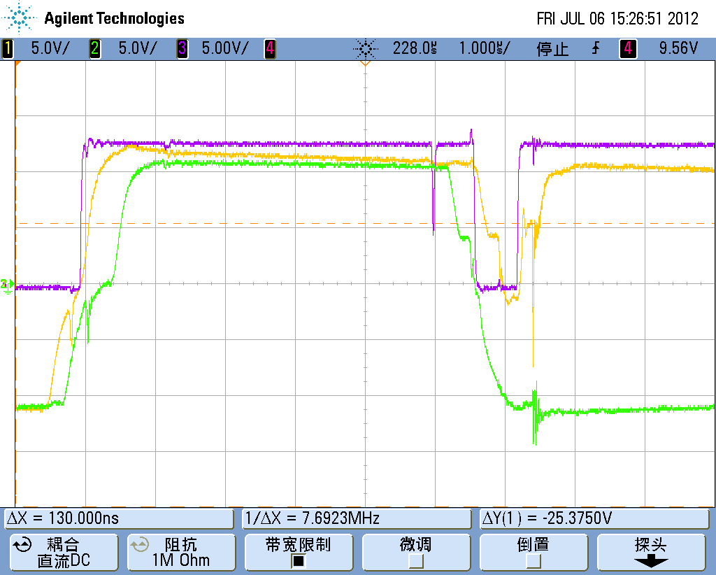

我现在用29850做一个2KW的DCDC,当我达到最大占空比时就会出现问题,波形如附件:第三通道是芯片管脚OUTC输出,第一通道是OUTC到MOSFET的VGS的电压。
从图中可以看出当占空比达到最大时OUTC会关断,但是为什么关断以后又会打开?是不是芯片不能让达到最大占空比?
UCC28850框图里面的逻辑框图没有具体画出,是不是和2895的逻辑是一样的?
  • 是不是在最大占空比的时候,电路工作发生了震荡,造成IC受干扰误开通了?在最大占空比之前没有问题吗?
  • 有可能是发生了震荡,但是没没有什么迹象,原边的电流采样都很正常。
    在最大占空比之前是正常的。
    我看了UCC2895的逻辑框图,在同一个时钟周期不会开通两次啊。UCC28950只有一个框图没有内部驱动的逻辑图,UCC28950的驱动逻辑应该是和UCC2895的逻辑是一样的吧?不知道什么情况下超前臂在会在一个周期开通两次?
  • 移相的逻辑,可以参考UCC2895,建议你先看看28950的OUTA,B,C,D的四个脚的波形,在根据移相基本原理分析一下。看看有没有异常。
