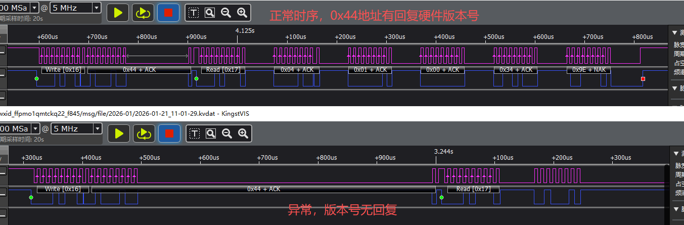

电池接入设备,库仑计与主控芯片通过i2c通信,首次上电设备i2c异常。用逻辑分析仪抓取发现,到FW_VERSION这个寄存器是无响应。用EV2300工具获取了一下FW_VERSION值后就恢复正常了(i2cdump工具获取所有寄存器的值后也恢复正常了)。想了解一下有大佬遇到这个现象嘛?是什么原因造成的?通过工具去获取FW_VERSION会把原本空的写入值吗
您好,
硬件版本和固件版本只读不写。
图示中0x16是I2C地址,0x44是ManufacturerBlockAccess() 命令,后面没有FW_VERSION读取命令。

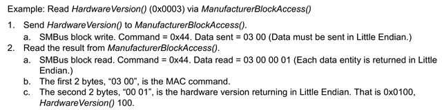

请参考BQ4050 Technical Reference Manual (Rev. A) 文档“Chapter 13 SBS Commands',Manufacturer Access System (MAC)中的数据无法直接读取。
请参考Example: Read HardwareVersion() (0x0003) via ManufacturerBlockAccess() 。
