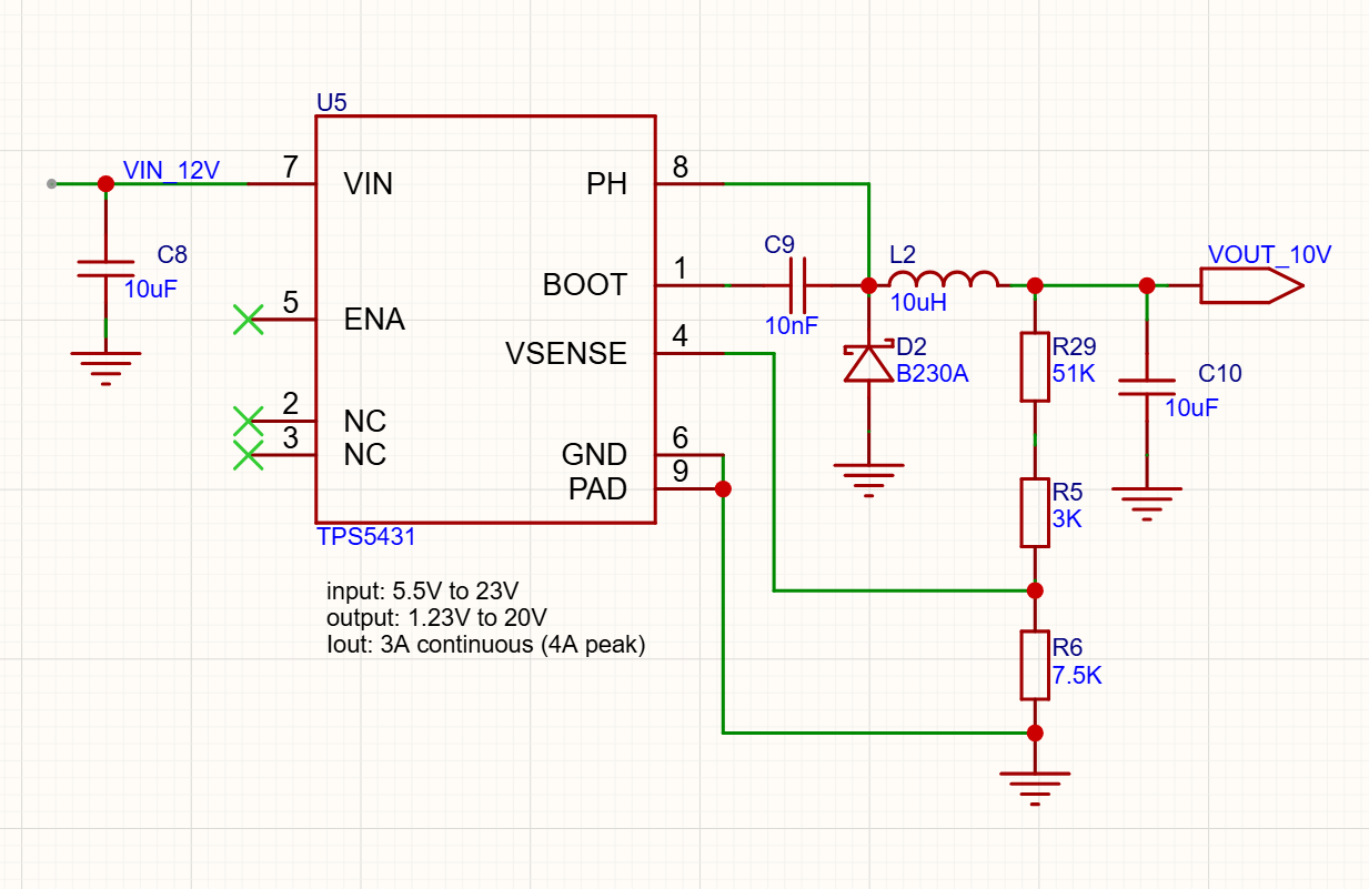

技术工程师你好,我用贵司的TPS5431芯片做12V转10V,电路图如下,有几个问题:
1、datasheet中写了TPS5430的基准电压是1.221V,TPS5431的是不是也是1.221V
2、电容C10的值建议是多少?
您好
您如果说的是VFB的话,是的(这是官方建议值)

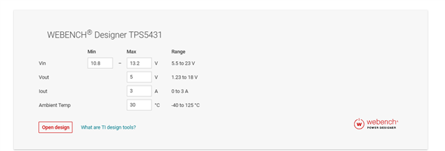

2、电容C10的值建议是多少?
用官方主页电源辅助设计工具仿真一下
