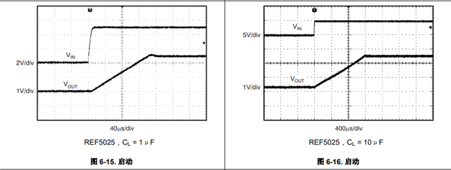

REF5050器件在上电后会有大概 160S (近3分钟)左右的上升阶段,从上电输出到相对稳定的平均值大概上升15uV。输入是LDO输出的12V电压,稳定后才接入给REF5050供电;输出只是接了测试仪器,没有其它后级负载。
请问这是什么原因?是否可以改善?我期望上电后,器件输出值能马上稳定或者在60s内能稳定下来。
图中横轴是数据点序号,每4s记录一次;竖轴是REF5050的输出电压

这个上升阶段是由于芯片工作时温度升高导致的吗?因为温度升高,我看输出值是增加的。而说明书,器件启动到稳定是ms级别的上升,以v为尺度,uv级别的趋势看不到。
