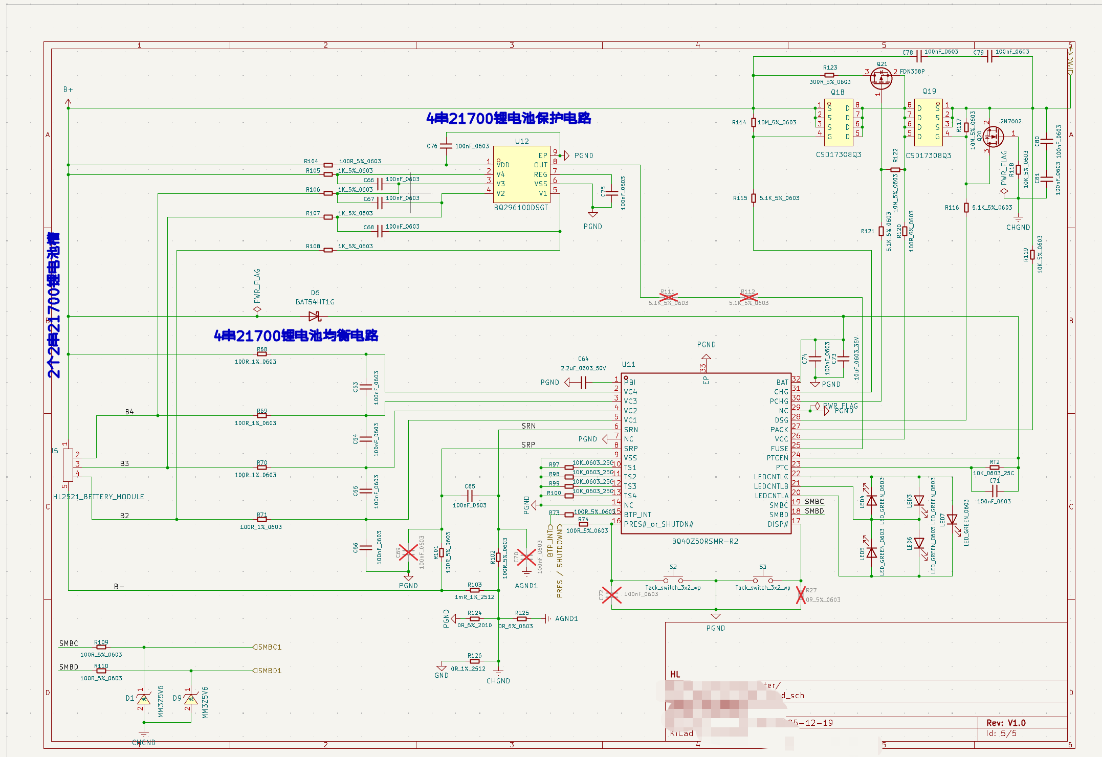

四节电池应用,四节电池电压分别是 3602mv  4185mv 3631mv 4061mv ;寄存器已配置为四节电芯应用;插入充电器能正常充电,但是电压较高的那节电芯,总是到了4300mv,就触发了过压报警,我想问的是电池均衡为什么没有把这四节电池电压均衡到基本一样的电压呢?image.png

    你有这个应用程序的gg文件吗?我想看看LF值,看看是否发生了电池平衡。我们的设备可以进行电池平衡,但通过内部电阻器的电流往往为10-30mA。如果细胞由于外部来源而变得不平衡,那么我们的细胞平衡将无法做到这一点。电池平衡的原因可能是
    系统中组件导致的泄漏(VCx连接到其他电源)
    电池之间的互连电阻过高(VCn至VCn+1)
    过度充电迫使电池中的电流超过其实际处理能力
    我看不出他们的示意图有什么不对。
