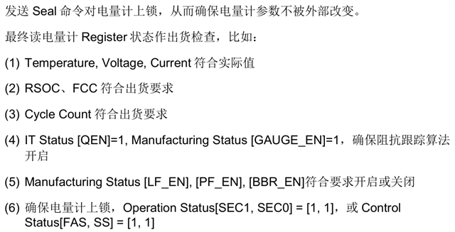

BQ34Z100-G1烧写完量产文件,使用bqStudio依次给芯片发送 “SEALED“、“IT_ENABLE”、“RESET” 3个命令给芯片加密电量百分比显示正常,断电后再上电,电量百分比变为0%,使用bqStudio连接芯片,bqStudio上读到的电量信息也为0%,给芯片发送“UNSEAL_FULL_ACCESS”后再发送“RESET”命令才会恢复到正常的电量百分比。
这种现象是什么原因造成的?能否通过芯片的IIC引脚给芯片发送“UNSEAL_FULL_ACCESS”和“RESET”命令?
