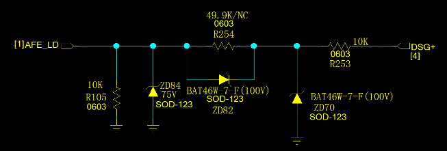

BQ76952: 正控方案,LD引脚是否可以接10K电阻下拉到GND
Part Number: BQ76952
采用 BQ76952 正控方案 时,系统需要在 负载接入后,AFE 仍能正常进入 Shutdown 模式
为此,我尝试在 LD 引脚悬空LD 引脚通过二极管连接至 P+ 端,但 LD 引脚始终维持在 约 1.5V 左右,导致 AFE 无法进入 Shutdown 模式。
随后我在 LD 引脚与 GND 之间接入一个 10kΩ 下拉电阻,AFE 即可成功进入 Shutdown 模式。
现需要贵司帮忙确认:
