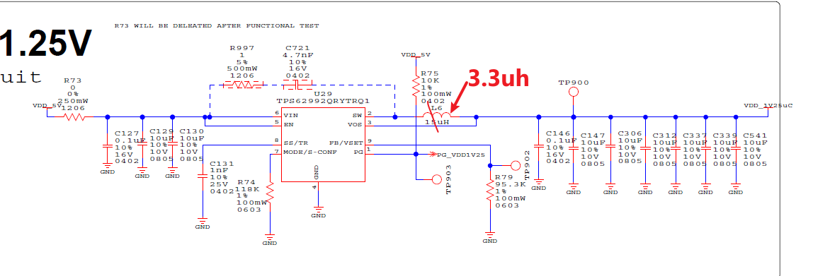

image.png您好,我设计了如图所示的5v转1.25v电路为汽车mcu core供电,在空载时输出电压稳定,mean为1.259V,rippple不超过15mv。但是在带载(1.64A)情况下,输出电压被拉低到了1.189V,并且呈现出负载越大,输出电压被拉的越低的趋势。
Load resisor  Current(A) VDD5V(V,RMS) VDD1V25uC(V,RMS)
0.8ohm 1.262 5.015 1.189
2ohm 0.5756 5.007 1.226
4ohm 0.305 5.005 1.242
6ohm 0.03635 5.004 1.247

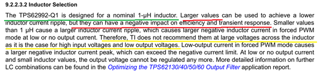

原理图中L6的选择实际为3.3uh,由于我们最大负载电流实际为1.64A,为了限制电流纹波,不能选择datasheet推荐的1uh电感。
我们的电路设计可能存在哪些问题,导致输出电压被负载拉低?谢谢!
