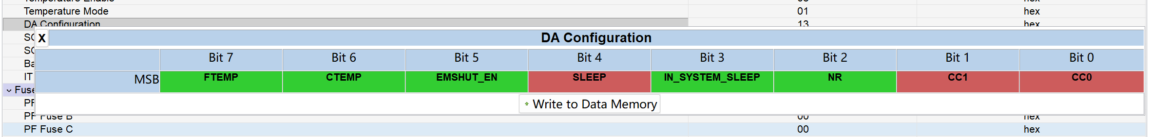

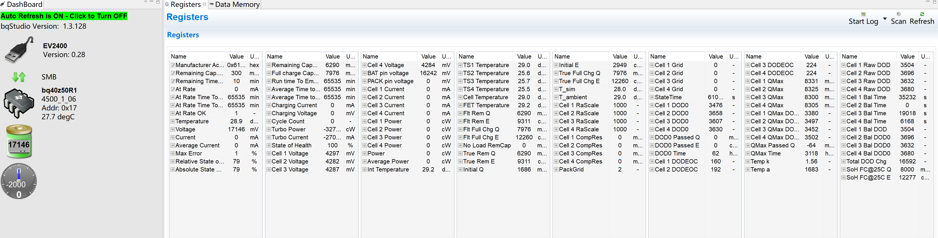

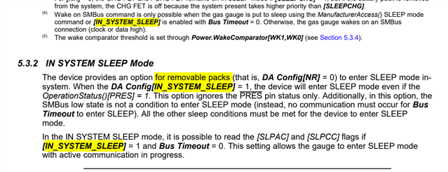

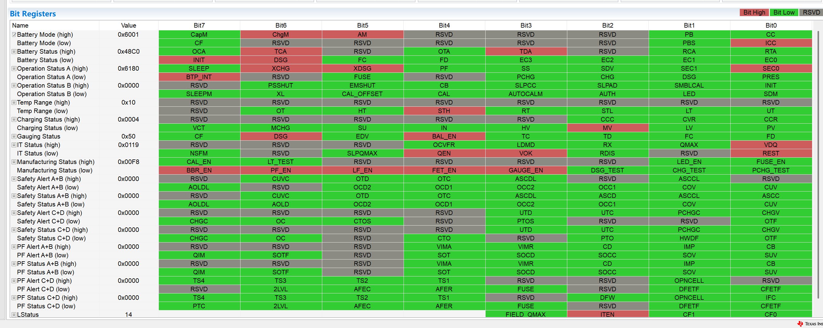

bq40z50.gg.xlsx 在当前状态下,BQ40Z50为何无法进入sleep模式?[PRES] = 0,IN_SYSTEM_SLEEP = 0 ,没充放电,没有故障。是因为Battery Management Studio正在通讯吗?但是去掉通讯后电量计还是没有进入休眠。请帮我分析为何不能进入休眠,万分感谢。
