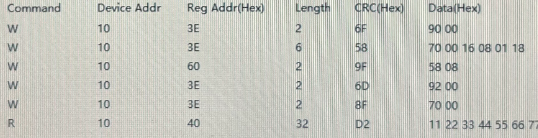

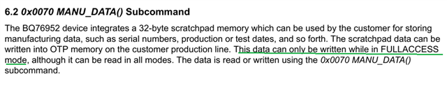

BQ76942 MANU DATA 数据写入,,按给的事例可以写入,但是再写的话,写1个字节可以,多写几个字节就写不进去,不知道是什么问题?
是自己做的板子,BQ76942+BQ34Z100的板子,,我试了1个芯片,BQ76942是full access 模式,我不知道我操作的有没有问题,不敢多试
您好,
指令没啥问题。
建议您在新芯片上测试一下,先不使能OTP写入,只测试subcommand读写,建议增加一下命令间的等待时间。
请参考BQ769x2 常见问题解答 “4 通信协议和编程常见问题解答”章节。
