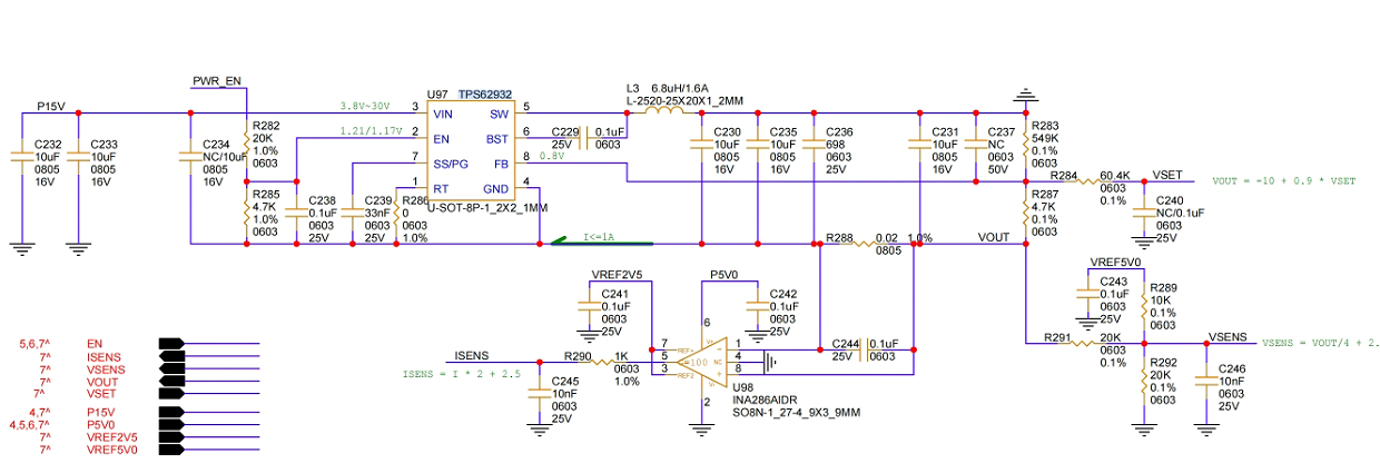

设计了一个DAC控制TPS62932的可编程负电源,发现3个问题:
1、空载和带载时电压波动比较大;
2、DAC控制输出精度不够;
3、不能输出0.8V以下电压,接近1V时输出纹波加大;

  • 您好,
    1.您应该使用 22uH 电容器而不是 10uF 电容器、另外还添加一个 68uF 的并联电容器与 R283 电阻、这有助于稳定补偿环路。 R287 值应超过 10k 电阻器、这有助于使极点靠近原点。
    2.输出稳定后、DAC 输出精度将提高。

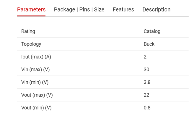

    3.该器件的 FB 电压为 0.8V、不会低于 0.8V。
    请进行这些更改、然后开始测试。
