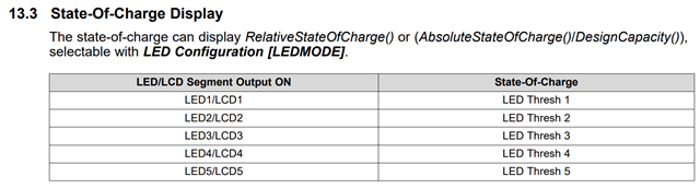

BQ78350-R1A使能充电时LED灯亮,接入充电器后,充电电流已经有了,要等差不多1分钟才能看到LED指示灯亮起来。电池是带半电的,充电时没有接通讯。
请问这个怎么解决,能不能一接上充电有电流后马上LED灯就亮起来。

我把这个Current sampling period in SLEEP mode改小了,好像亮灯就快了,这个修改有没有其他影响?
芯片工作在sleep mode? BQ78350-R1A Technical Reference Manual "8.3 SLEEP Mode‘。
