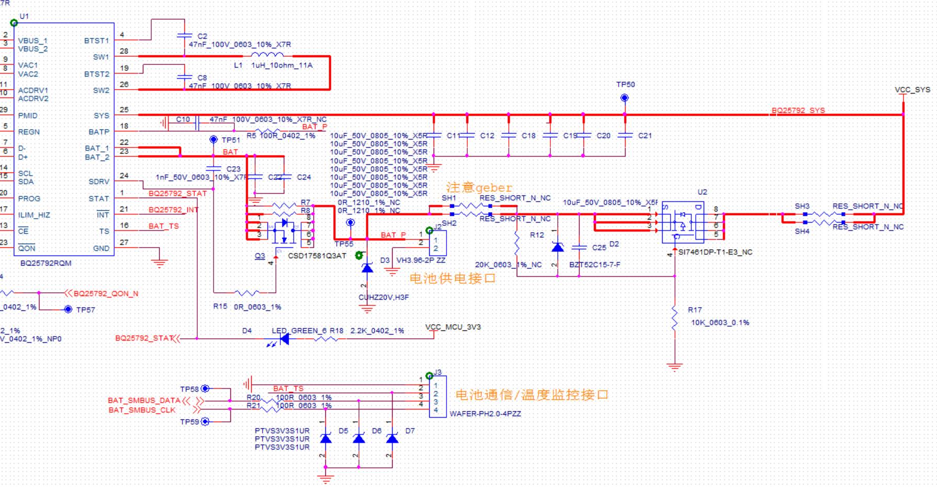

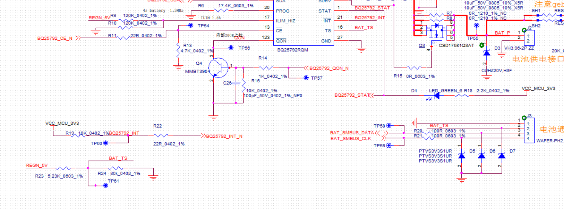

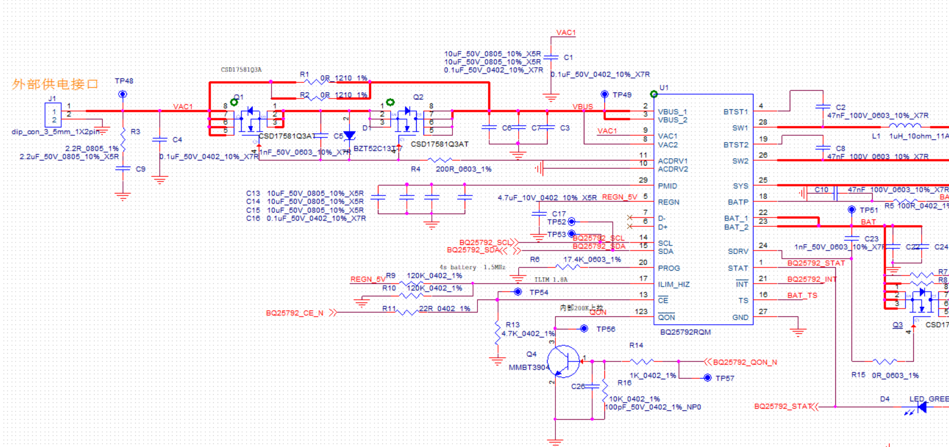

BQ25792EVM: 初次使用BQ25792进行设计,请帮忙review原理图
Part Number: BQ25792EVM
Hi 初次使用BQ25792设计电路,请帮忙review原理图,谢谢!
