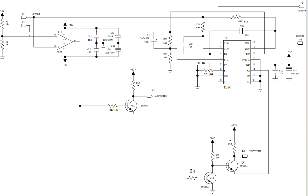

TL494: TL494 运放IN-接收到输入到C1,C2 开始PWM调控的响应时间实测为500uS是否正常
Part Number: TL494
1.因我的设计与TI工程师测得的数据相差很大,附图纸,请高手帮忙看下是不是哪里有问题

除了器件本身的问题,线路设计上会不会有影响
