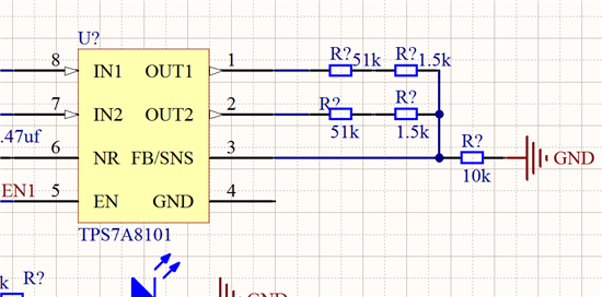

上图是tps7a8101的评估板原理图,
疑惑之处,tps7a8101-adj有两个输入,两个输出,这两个通道能够独立工作吗?要是能够独立工作的话,电路怎么设计?
使芯片输出两路独立的5V电压,这样行吗?要是继续采用这种电路结构,输出两路独立的3.3V电压和5V电压行吗?

Hi
芯片内部2个Vin和2个Vout都是连接在一起的,因此在芯片外部2个Vin和2个Vout也是连在一起使用。
芯片设计2个连接一起的脚,应该是因为这样承载的电流比较大。
