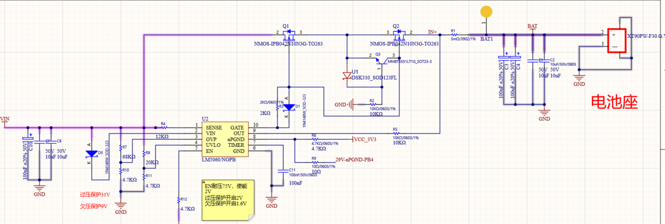

BAT是电池,VIN是适配器输出,为啥VIN有接29V给电池供电一切正常,直接BAT电池25.6V,Vin会有个4.5V左右的电压。这是电路图
之前用适配器供电,后来去掉适配器,转换成电池供电,测得Vin存在电压是这个意思吗?
如果是的话,请通过以下方式来排查:
你可以尝试在 VIN 端接一个小的泄放电阻,或者用万用表测量时观察电压是否迅速下降。如果接上负载后该电压消失,则证明它仅仅是无驱动能力的漏电电压,不影响电路功能。
它存在的可能原因是协防不足或者是gate的反应驱动带来的感应。如果您担心影响您功能使用(在第一个建议),可以考虑二极管来实现隔离泄放。
