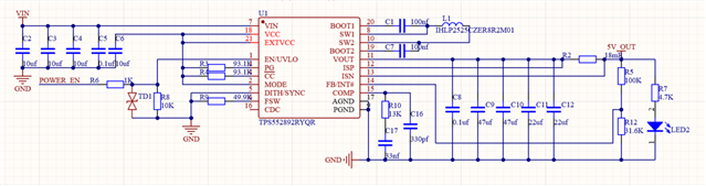

TPS552892RYQR,我想使用这个芯片设计升降压电路,输入电压是4.5~24V,输出电压5V,3A;我看手册有提到VCC引脚输出是5.2V,VCC还是内部LDO提供的,如果我输入4.5~5V,输出5V的时候,输入和输出给LDO供电都是不满足LDO输入电压大于输出电压的形式;
  1. 上述使用场景如果我不外接VCC电压,这个芯片是不是不能输出;
  2. 内部LDO的输入电压为什么还能去VOUT电压,VOUT电压不是相当于DCDC电压转换完成了吗,为什么还需要LDO;
  3. LDO的输入是固定5.2V吗,还是根据输入电压变化,压差是多大;有升压的LDO吗。
  4. 还有别的简单的芯片推荐吗,麻烦给我发一下推荐电路图。

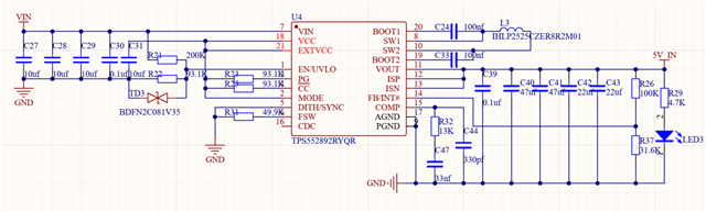

  5. 我使用TPS552892RYQR做了两个设计麻烦帮忙看看有没有问题;EXTVCC是接VCC引脚吗
