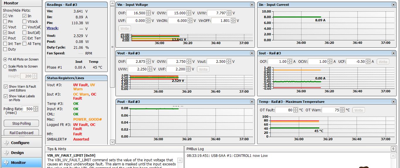

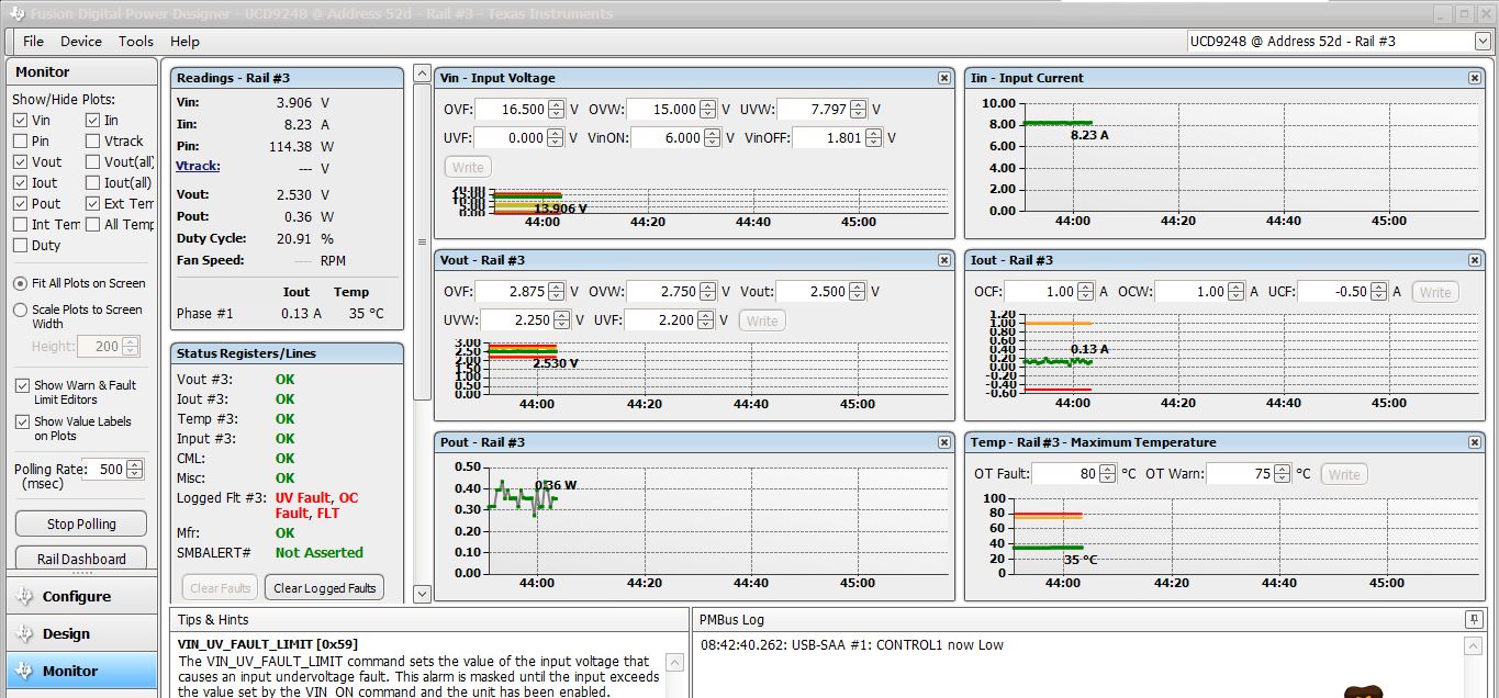

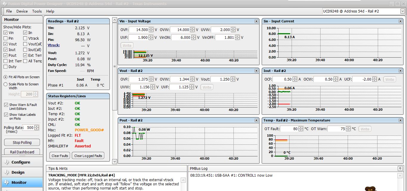

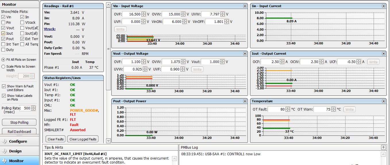

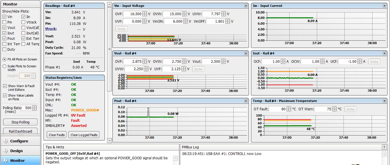

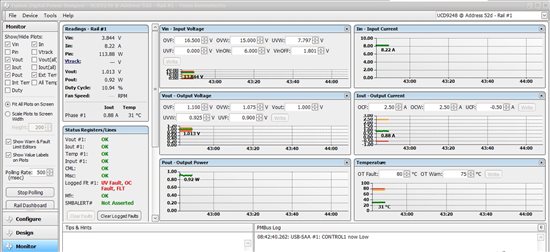

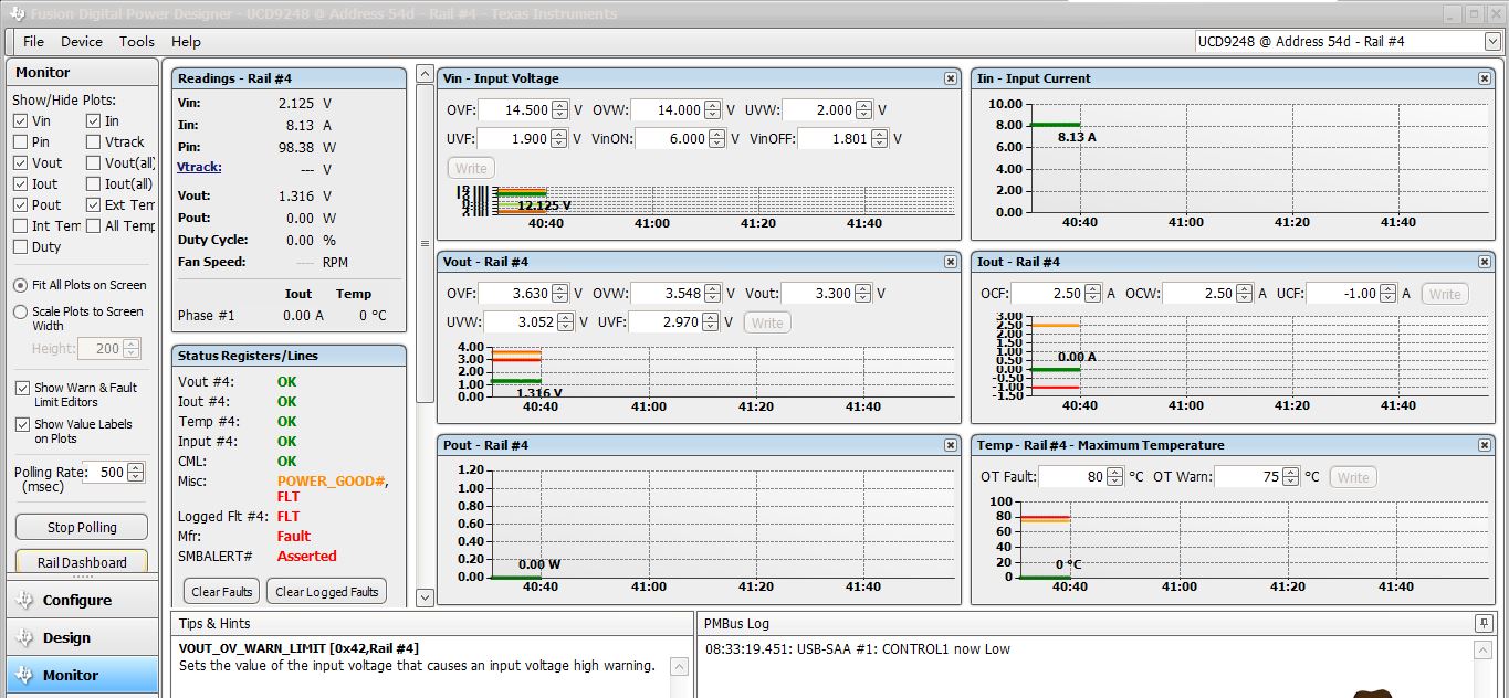

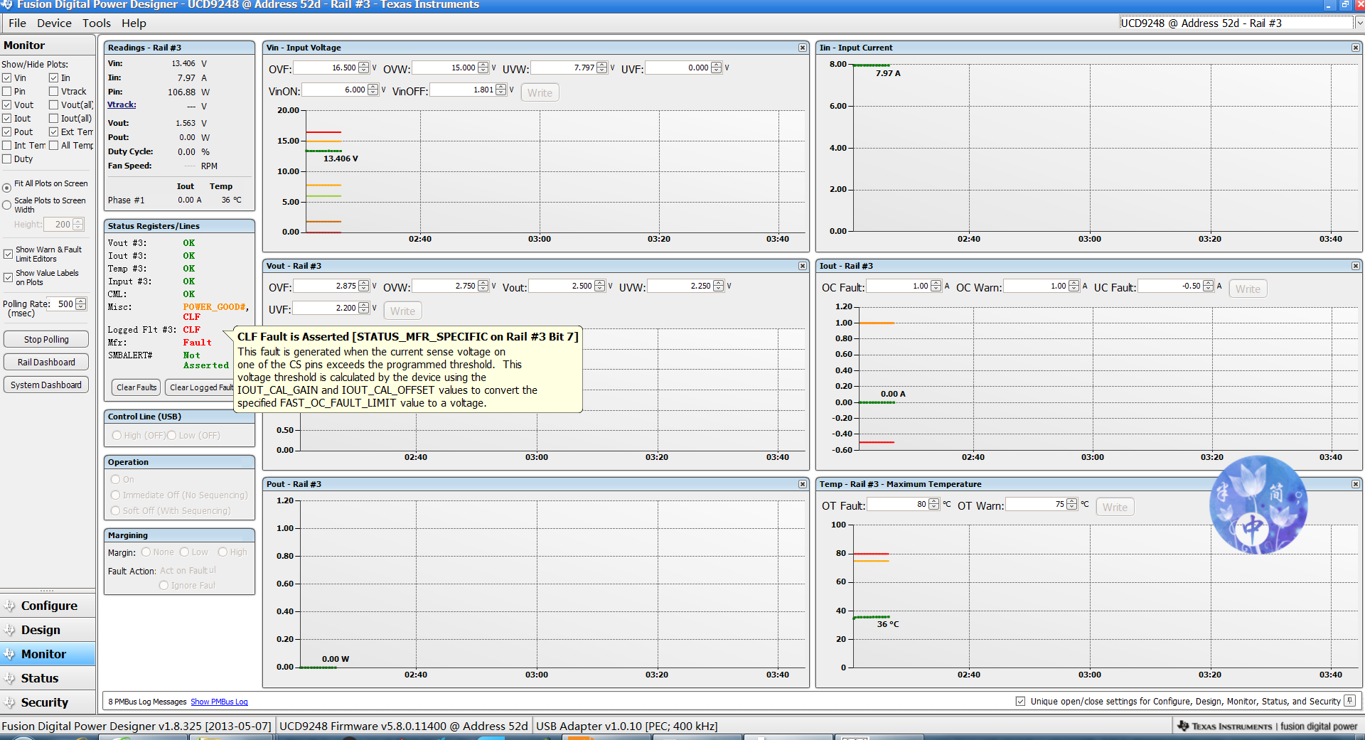

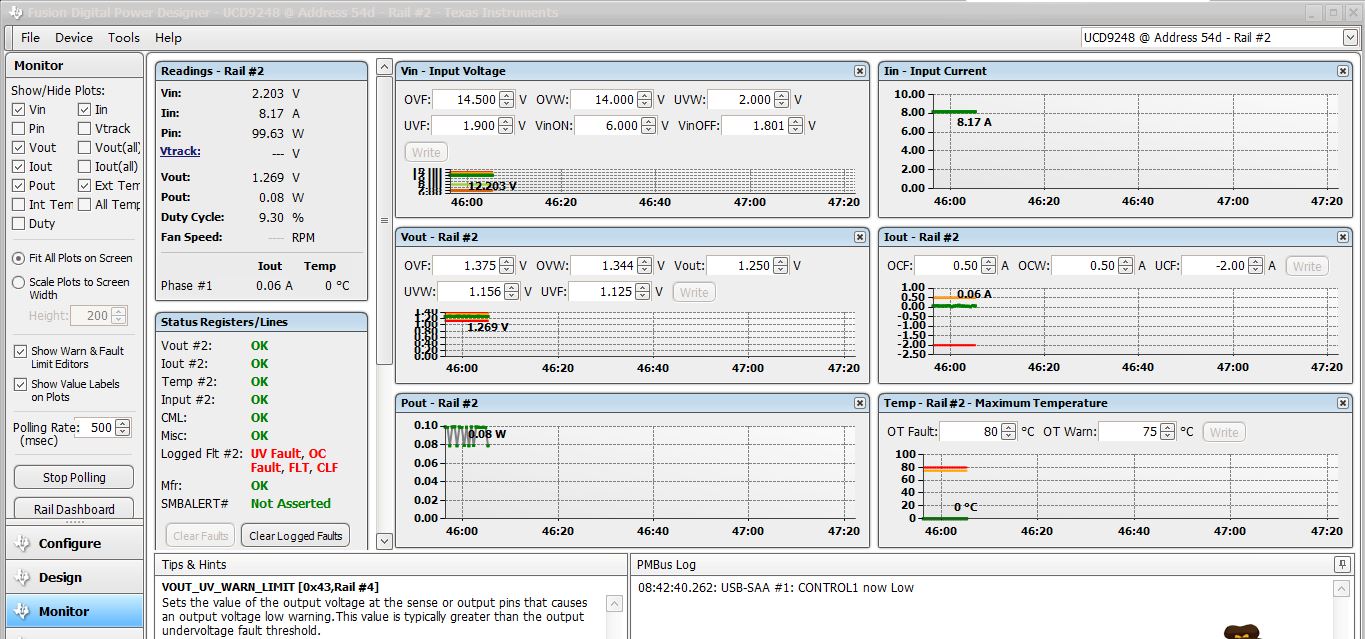

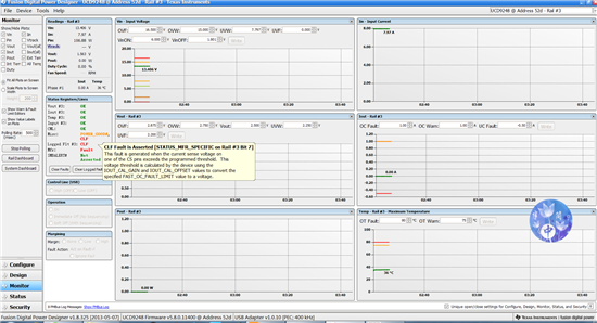

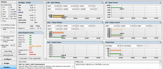

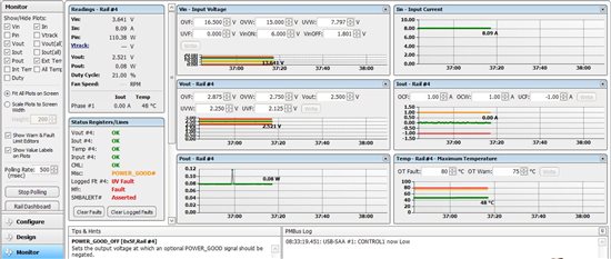

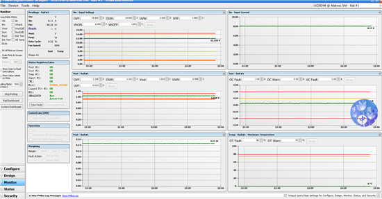

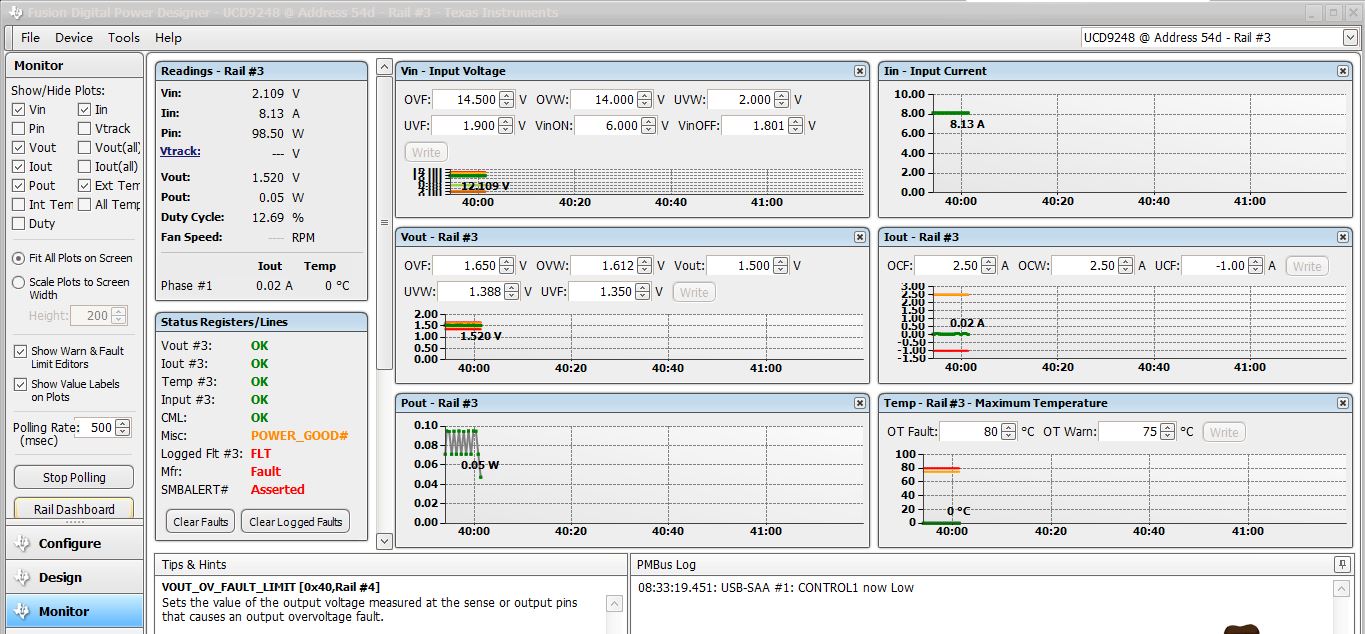

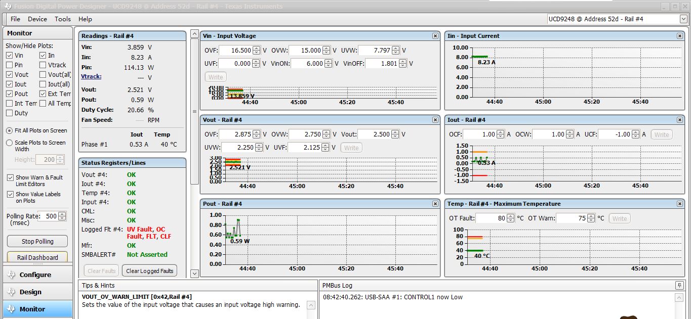

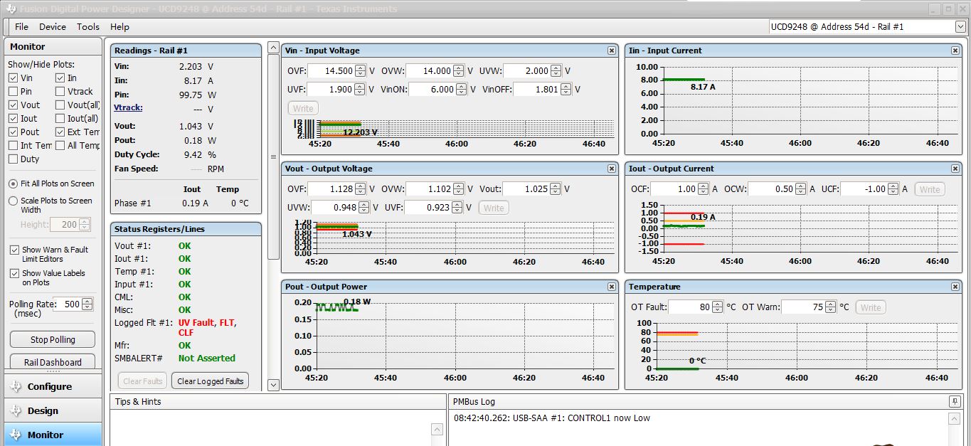

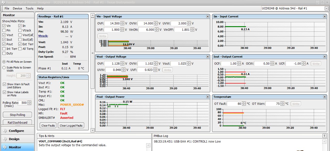

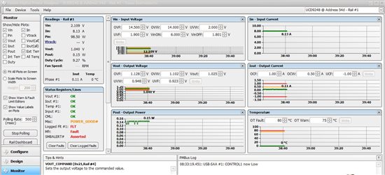

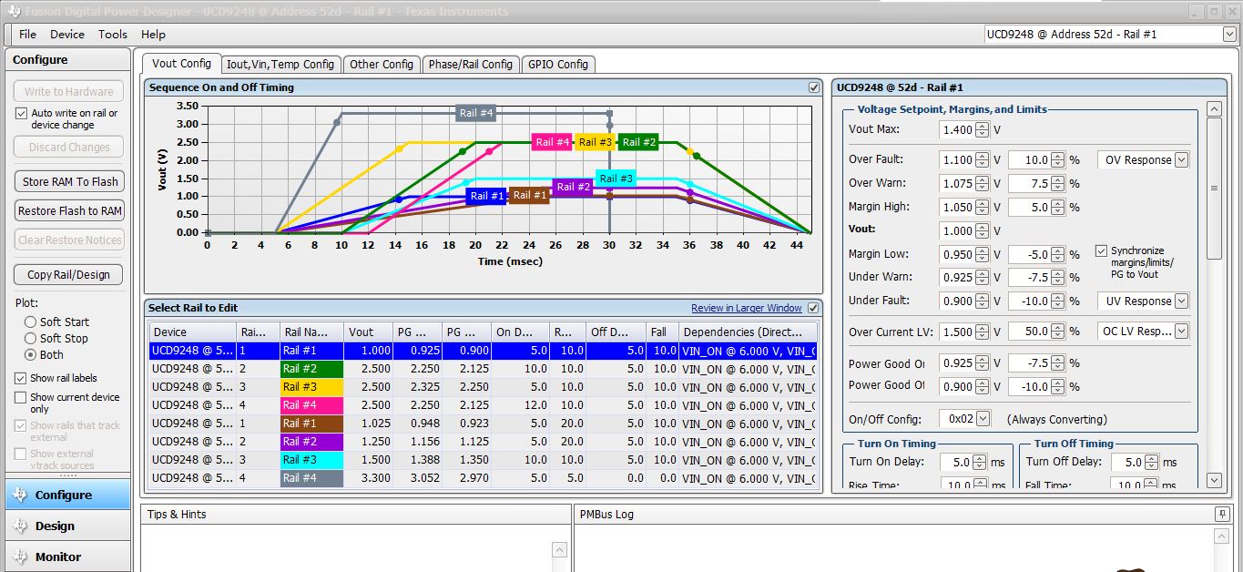

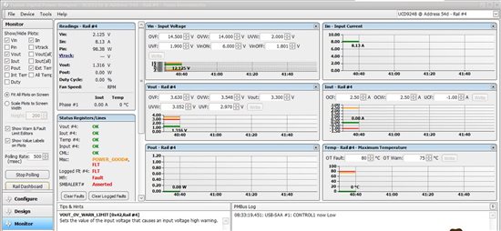

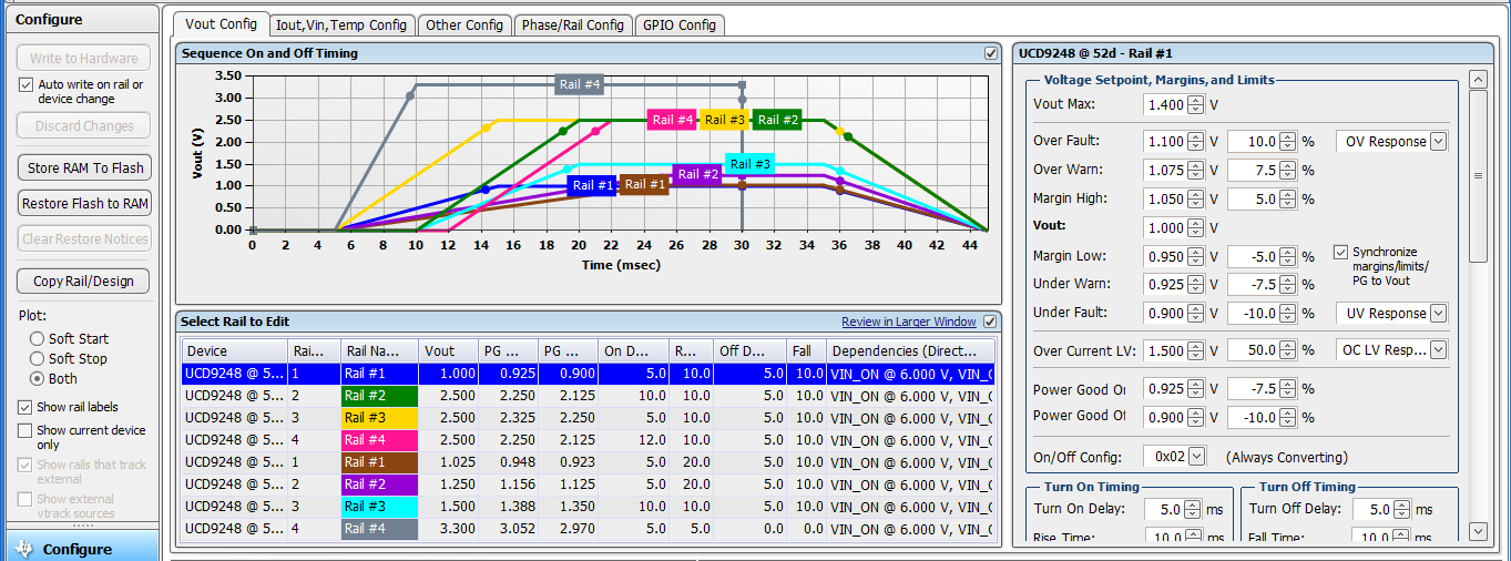

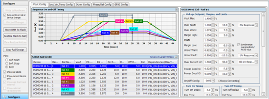

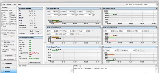

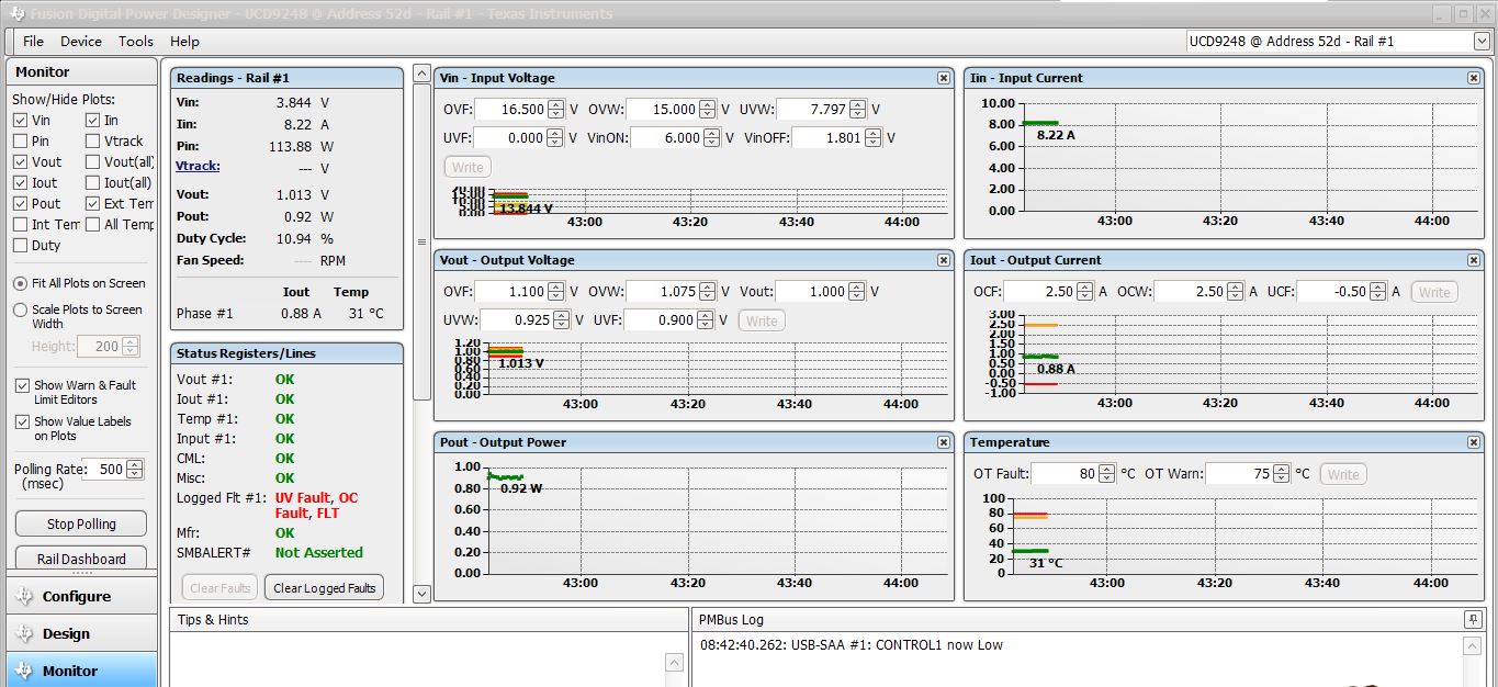

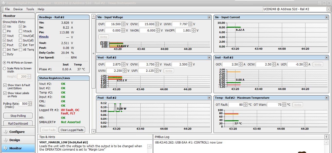

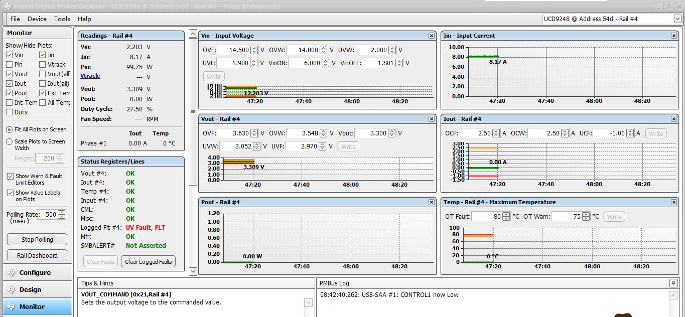

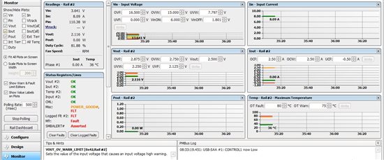

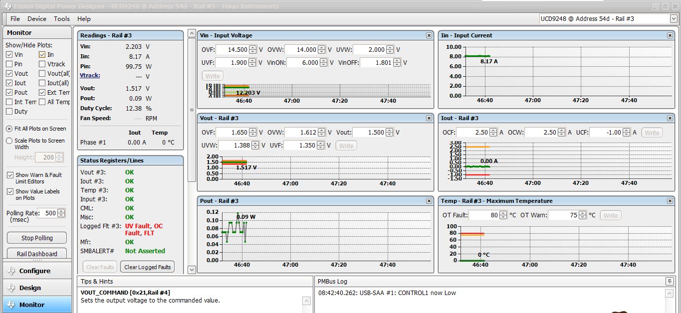

TI的员工以及论坛的朋友们,你们好,我们参照Xilinx的ML605板卡设计了两块板卡,用到了两块UCD9248芯片。第一块板卡将UCD9248的芯片烧进去之后,芯片可以正常工作,输出电压正常,powergood信号是3.43V。但是在烧第二块板卡的UCD9248配置后,发现芯片输出电压不正常,而且powergood信号只有0.7到1.2这么高!两块板卡所使用的xml文件完全一样!然后测试了UCD9248的芯片供电,3.3V的电压测试出来没有问题,我想请问一下,这种情况是怎么回事。
下面我把两块板卡的在GUI中的配置图片以及monitor文件全部贴上来
正常工作的板卡两个芯片八个轨道的配置与监测如下
总配置文件:
52d rail1
52d rail2
52d rail3
52d rail4
54d rail1
54d rail2
54d rail3
54d rail4
不能正常工作的板卡的配置与监测图如下:
总配置问题:
52d rail1
52d rail2
52d rail3
52d rail4
54d rail1
54d rail2
54d rail3
54d rail4
