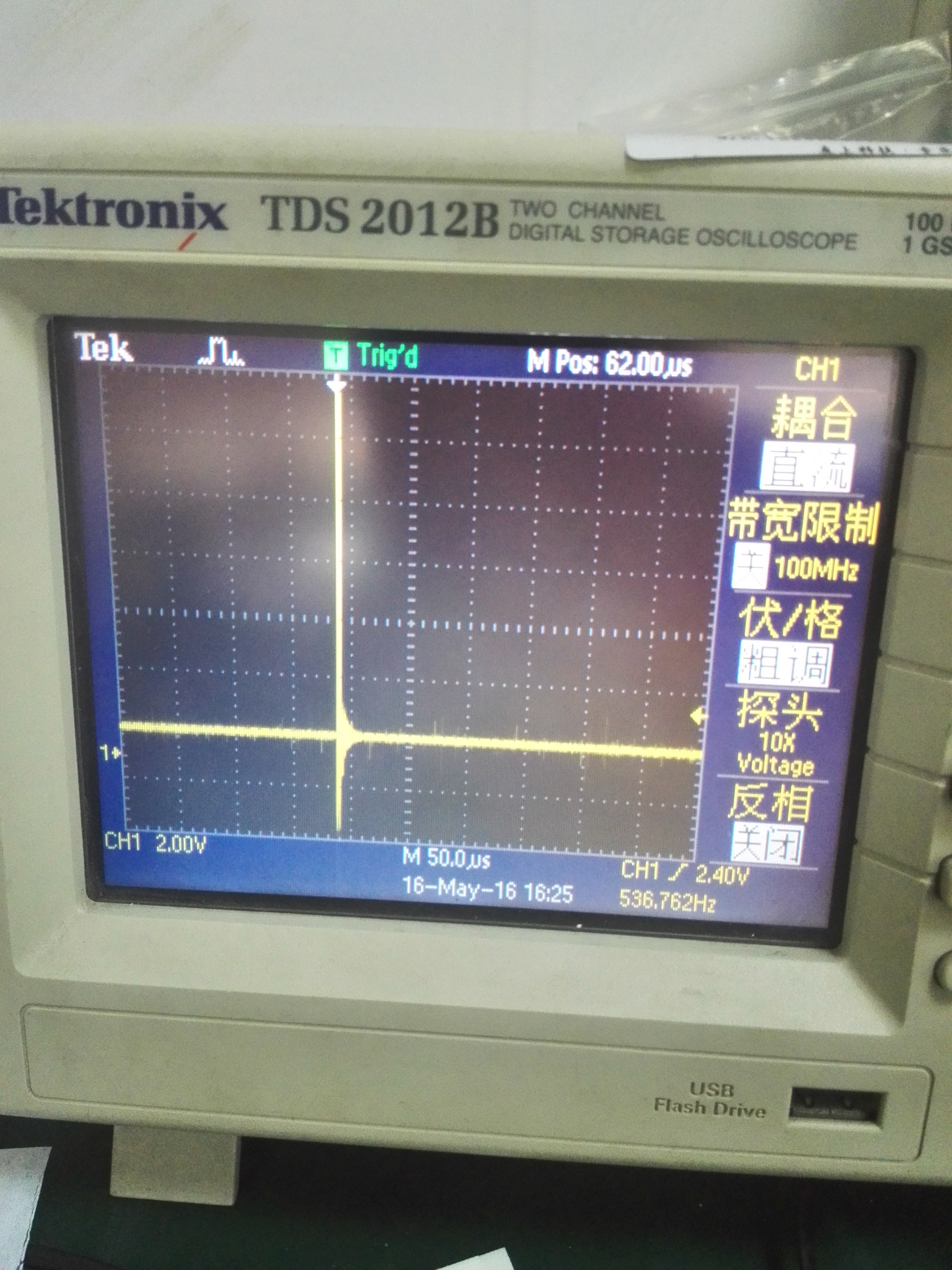

我用TPS54331 的,输入18-18.3v,输出5v,电流最大3A,用TI的webench设计的,现在输出异常,只有1v左右,我有按照手册上的参数焊接了一个输出3.3V的,结果还是异常,输出只有1.06v,测试其他引脚电压为Vcomp=0.57v,Vsense=0.8V,Vss=1.75v,Ven=3.05v,Vboot=7v,根据手册说明貌似也符合要求,应该也没有进入ECO-MODE,大家帮忙分析一下、

分压电阻焊接的是正确的,都检查了,上面测试的这些引脚的电压有没有不合理的,
可能是过流了,检测一下芯片发烫情况。空载的时候,芯片应该是echo-mode模式,而且不发烫,输入电流很小。
我怎么确认是进入了ECO -MODE 模式了呢,根据手册说明当COMP电压为小于0.5v时会进入这种模式,现在测试的Vcomp=0.57v的,芯片不发烫,是空载的
判断是否进入ECO模式,TPS54331是570K的工作频率,只要频率低于这个频率,且频率不固定就是进入ECO模式了。
