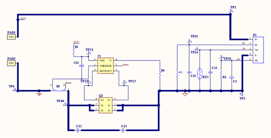

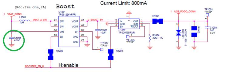

我的電池是含有保護板的PACK,電池在低電壓時候做BOOST to 5V時,當VBAT<2.8v時會啟動保護鎖住輸出後又會被再度解鎖,造成5V不斷開開關關。
是什麼原因無法鎖住電池?
1. VBAT路徑上容值為5.7uf
2. 保護板設定2.8V鎖住VBAT_CONN輸出

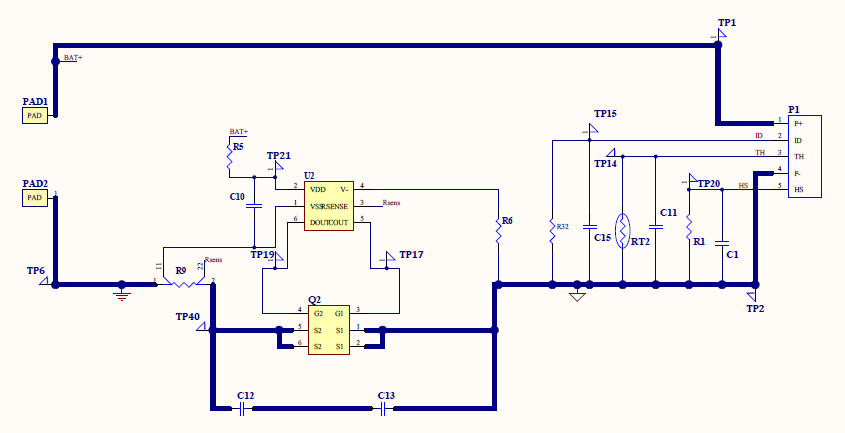

是什麼原因無法鎖住電池?
1. VBAT路徑上容值為5.7uf
