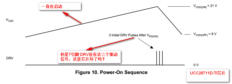

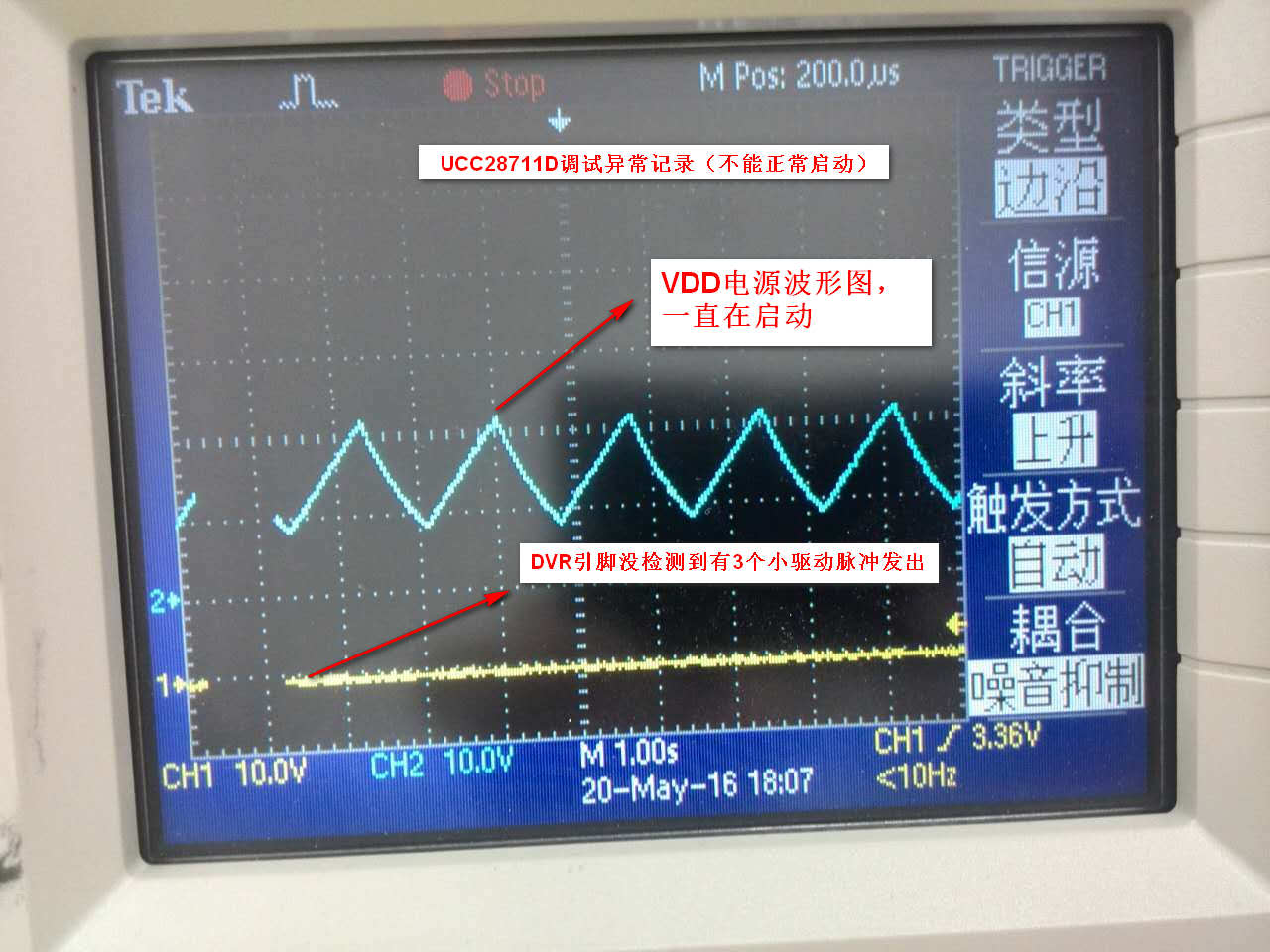

UCC28711 调试启动不起来,驱动引脚一直没有驱动信号发出, 会有哪方面的问题发生当前的故障状态??? 哪位大神或有过应用经验的帮忙指导一下,谢谢!
电源设计参数: DC输入电压600V 辅助绕组输出 16V给驱动芯片供电 输出次级电压24V1A。
原理图及变压器资料见附件, 请帮忙分析下。 谢谢!
根据手册,只要无故障 驱动信号就该有初始三个窄脉冲,来软启动系统 即使没有变压器也该有这几个驱动信号,不知道我这么理解对不对?
