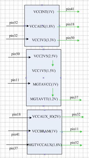

各位专家好,我在使用ucd9248+ptd模块时遇到了问题:其中一路1.5V电源不能稳定工作。
电路基本照搬了xilinx公司的KC705开发板,ucd9248的配置文件也是从开发板上读取出来的。也是共使用了3个9248。
配置文件的改动如下:
1、自制板卡比开发板少使用了一路电源Vadj,所以在配置文件中将该路关闭。
2、从开发板读取的配置文件中,MGTAVTT(1.2V)在MGTAVCC(1V)之前,与手册相反,于是将二者顺序对调。
3、使用了VCC3V3作为FPGA的IO电压,所以将VCC3V3调整到VCCAUX_IO之后。
4、开发板的配置文件中,2.5V的打开条件是pin32,保持条件是1.5V,同时1.5V的打开和保持条件又是2.5V。感觉不对,所以这里将2.5V的保持条件改为pin32

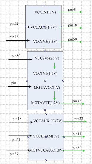

调整之后的顺序如下
VCCINT(1V)
VCCBRAM(1V)
MGTAVCC(1V)
MGTAVTT(1.2V)
MGTVCCAUX(1.2V)
VCCAUX(1.8V)
VCCAUXIO(2V)
VCC3V3(3.3V)
VCC2V5(2.5V)
VCC1V5(1.5V)
上电顺序的示意框图及使用的配置管脚如图所示
左侧黑色的表示输入端,右侧绿色的表示输出端。

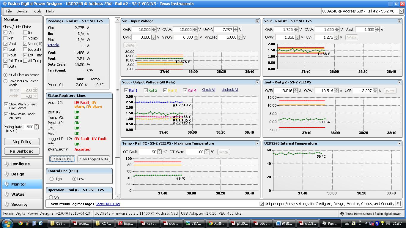

上电工作几分钟后,1.5V就变为0.7V。在1.5V正常时,观察GUI,发现1.5V的工作电流很大,约2A。测量1.5V对地电阻,有15K左右。对比开发板上,1.5V的工作电流只有不到0.1A。
并且自制板卡的1.5V电压值也不稳,有时会调到UV阈值以下。
用示波器测量1.5V的PWM,波形不稳,与2.5V的PWM波形相比,抖动特别厉害。
上电后,1.5V能正常持续的时间不一定,有时只有几分钟,有时能持续至少半小时。1.5V就变为0.7V后, PWM脚也不再有波形,变为低电平。
检查了电压和电流反馈参数,GUI中的设置与电路是对应的。开关频率设置为500KHz,实际测量约为450KHz。

  • 调试有进展:1.5V电源通过一个LDO生成0.75V,0.75V对地有短路,导致1.5V电流过大。
    将短路故障排除。并且在上贴中的配置文件基础上,做了如下修改:
    a)        将掉电顺序,按照上电顺序的反方向做了修改。
    b)        为了方便调试,将VCCINT的on/off开关设置为Control pin only,高有效。其他电源均设置为always converting。这样不插仿真器的时候,单板可以上电。插上仿真器后,通过在GUI中发送命令,才能打开VCCINT,继而打开其他电源。
    c)        之前VCC3V3打开和保持,有两个限定条件,pin32和VCCAUX(1.8V)。修改后,限定条件只保留了pin32。
    更新后的配置文件见附件。

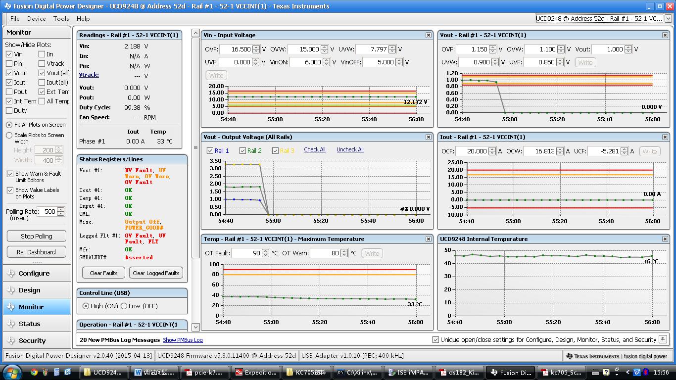

    并且出现过如下情况:
    工作一段时间,几分钟到半小时不等,之后除了VCCINT外,其余电源都掉电。
    也曾出现过VCCINT掉电的情况,掉电时的错误如图。不懂为何有UV也有OV。

  • 上述问题归结为两个:
    1、某电源掉电问题
    2、1.5V电源输出不正常
    第一个问题:VCCINT上电ok之后,将pin41脚拉高,然后VCCBRAM上电。测量发现,VCCBRAM掉电的时候,VCCINT有一个向下的波形,达到了UV阈值,此时pin41对应有一个1ms左右的低脉冲,继而VCCBRAM断电。目前的方法是在VCCINT的输出端增加电容,原来是330uF+22uF*2,现在是330uF*2+100uF+22uF*2。增加电容后,出现该问题的概率变得很小,但偶尔还是会出现。
