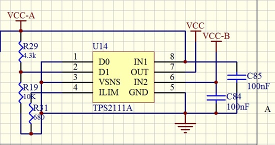

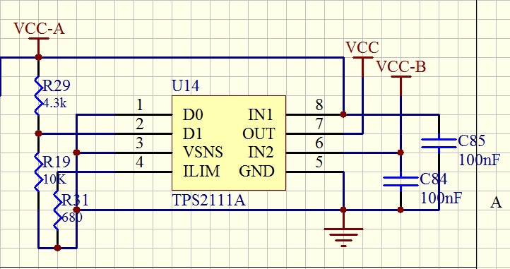

您好:

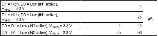

我使用TPS2111A进行双路供电的自动切换,IN1和IN2的电压都是3.3V,在只有IN2电压是3.3V时,D0和D1都是低电平,此时的负载电流是10微安,连接TPS2111A后电流是54微安,也就是说此时TPS2111A的电流是44微安,与DATASHEET的第3页中的描述不符。
请问如何才能获得更低的电流消耗。
另外若IN1有3.3V、D0为低、D1为高时,通过在IN2串接1欧姆电阻也可测得电阻上的压降是0.044毫伏,IN2端的电流还是44微安。
