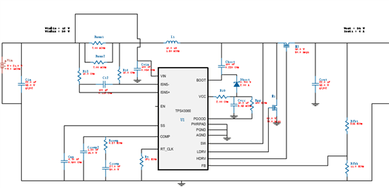

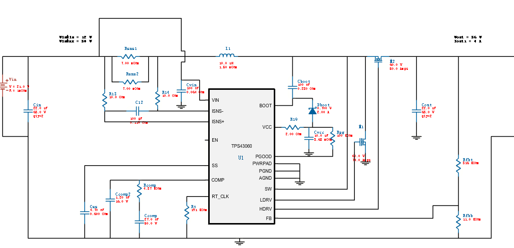

求助 哪位大神 求一个输入12V-30V输出36V电流4A的DC-DC成功电路
Other Parts Discussed in Thread: TPS43060, LM5122
求一个输入12V-30V输出36V电流4A的DC-DC成功电路 已成熟的原理图 有参数的   谢谢
