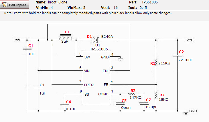

tps61085 5V-16V dcdc升压电路中,3uH电感选用一般的贴片电感行不行?还是需要选用功率电感更好?
由于电路焊好之后不方便更改,现在担心贴片3uH电感对带载能力有影响。请专家帮我理论分析一下,
电路图见附件,电路图使用switcherpro计算出,电路实际输出电压16.5V(个别电阻标称值不匹配,但相近)。谢谢~~
Fei,
应该选用功率电感,与普通的电感相比,功率电感的绕线较粗,可以通过较大的电流。并且注意其饱和电流的大小,具体选择方法,参考数据手册中的第9及第10页。也可以参考TPS61085的使用指南:www.ti.com/.../tps61085evm-355
