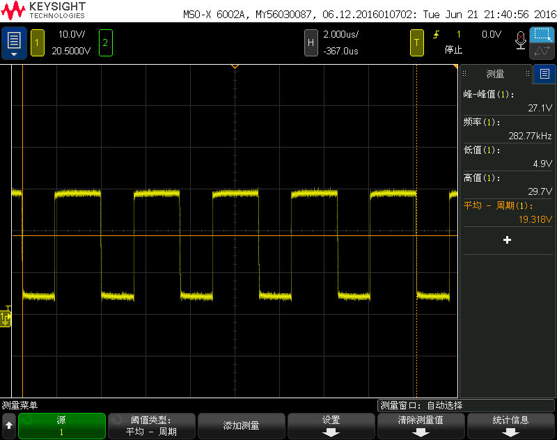

有负载时,FB引脚电压无法达到REF电压,这是啥原因会引起。。。LM3102-Q
datasheet REF=0.8V ,测试结果: 有负载时 VFB=0.75V 空载时 VFB=0.8V
问题详述:
用的LM3102芯片,原理是一个COT控制电路。
固定导通时间控制是基于比较器和单次启动定时器,具体而言是输
出电压反馈(馈到FB引脚)与内部0.8V的参考电压进行比较。如果FB
脚电压低于参考电压,上管MOSFET就会导通一段固定的时间,这
段时间是由编程电阻RON和与导通时间成反向变化关系的输入电压
VIN共同决定的。导通后,主MOSFET保持一定的关闭时间,最短为
260ns。然后,如果FB脚电压低于参考电压,上管MOSFET就会在
另一个导通周期内再次导通。开关会继续实现调节。
稳压器在低负载时会工作在不连续传导模式(DCM),在高负载时则
工作在连续传导模式(CCM)。在不连续传导模式中,经过电感器的
电流从零开始,在导通时间内升至峰值,然后在关断时间结束之前
下降到零。此后它保持为零,负载电流全部由输出电容器提供。当
FB引脚电压低于内部参考值时下一次导通开始。与不连续传导模式
相比,不连续传导模式中的工作频率更低,随负载电流的变化也更
大。不过转换效率保持不变,因为传导损耗和开关损耗会分别随着
负载和开关频率的降低而减小。

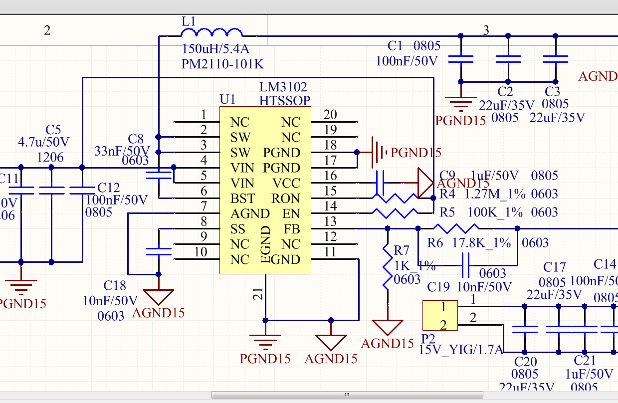

电路原理图如下:

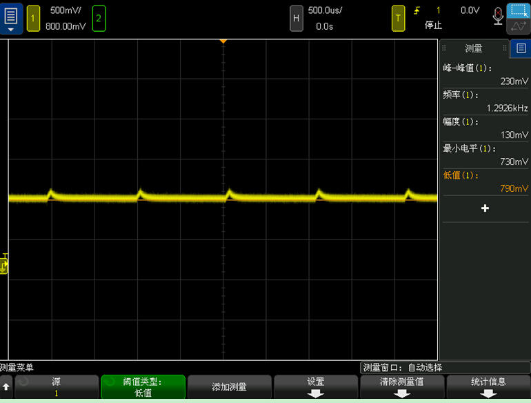

空载时FB=VREF=0.8V,电压输出正常,设置为15V。下图为BST上电压。表现为间歇性的。
SW上的图形 (这个1KHz频率由谁决定的?)
空载 VFB电压波形

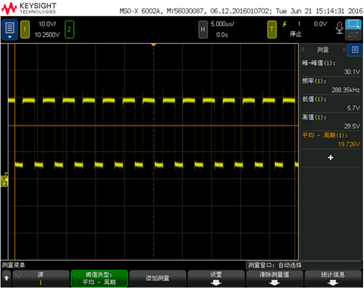

加负载以后(此时Vout=14V/1.4A,设计Vout 15V),VFB=0.75V。
测的SS引脚电压3.9V 说明芯片没有进入热保护状态。VCC电压5.77V(标称6V)。
LM3102 这个芯片内部是COT控制电路,好像不存在环路滤波的说法。目前设置RON,使开关频率约200KHz左右
调节 C19(补偿FB电容,在DCM模式降低输出纹波,推荐值10nF),RON的值似乎对于结果有一些很小影响。但不知道具体原因。
改变CSS 10nF->30nF VFB并未改变。
满载 SW 波形
满载时候,BST上电压(也是矩形脉冲,不像空载那样是间歇性质的。我觉得空载的时候应该是DCM模式,而现在接负载后为CCM模式)

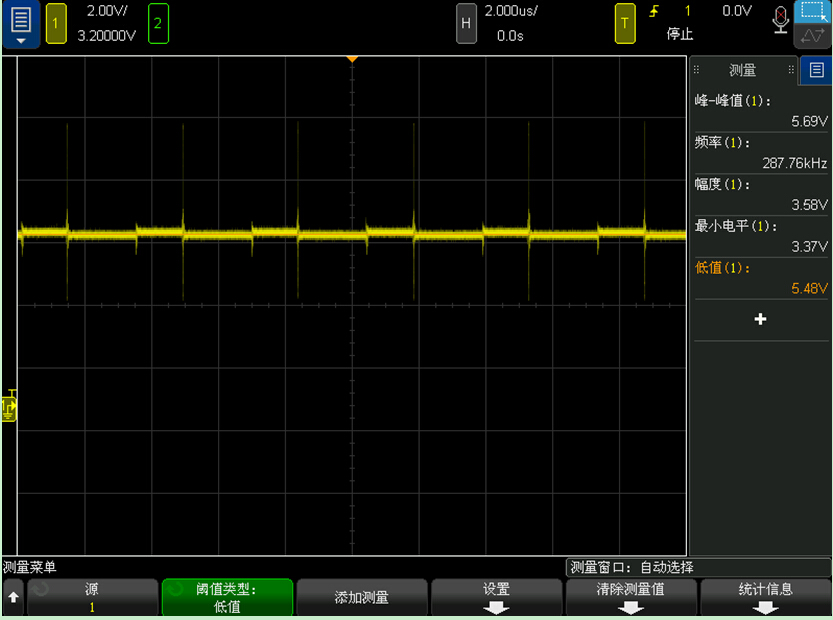

满载时候,VFB上电压 (有毛刺) 0.75V

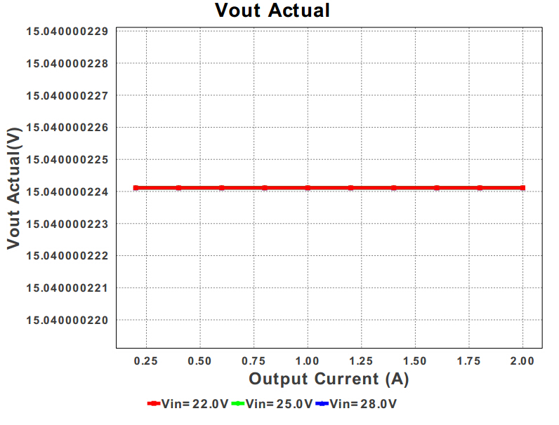

我是按照webench 设计的
