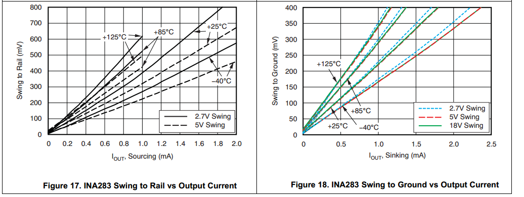

各位大神,
麻烦解释下这两幅图是什么意思?看不懂!谢谢啦!
第一张图表示输出不同的电流时偏压到VCC的最高电压;第二张图表示输出不同电流时下拉到地的最低电压.
Swing在这里简单理解就是与供电电压的偏差
如果供电是大电源VCC和GND
则输出电压范围上限为VCC减去你在图中看到的电压,下限为GND加上你在第二章图中看到的电压
