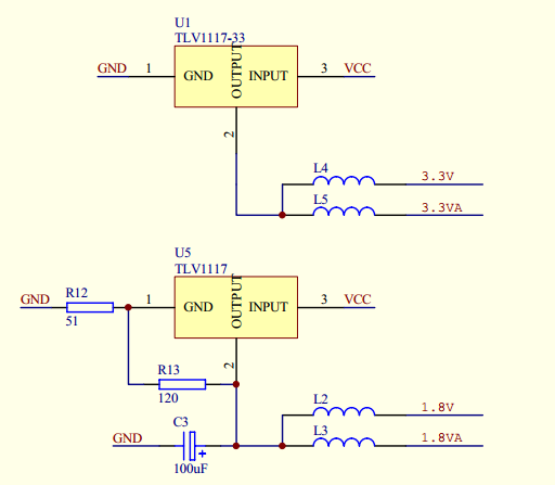

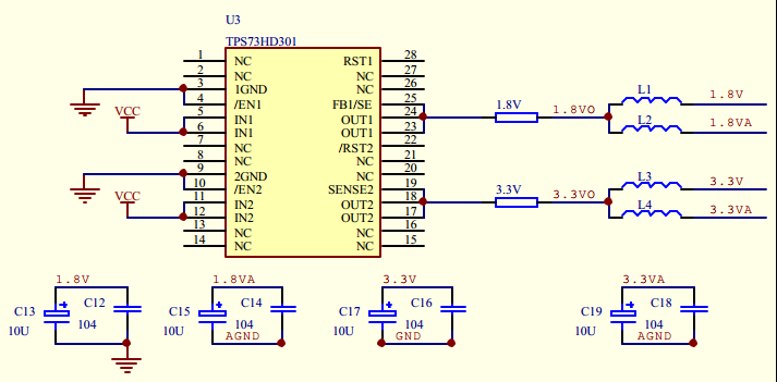

用于DSP2812内部供电芯片
Other Parts Discussed in Thread: TLV1117
采用TLV1117和TPS73HD301供电有什么具体的区别吗?另外如图一样接是否可以?
