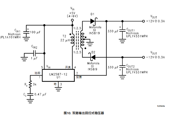

我现在再做一个电源,要求输入为电池电压7.2V,输出为双通道的正负15v电压,不知道专家你有没有哪一种芯片可推荐的,在这先谢谢了!
因为有要求必须要用开关电源芯片,但是在TI官网找了半天没有找到合适的符合要求的
首先谢谢您
对的,之前看到过这款芯片,这个芯片自己要绕变压器吧,之前没有做过。。。。

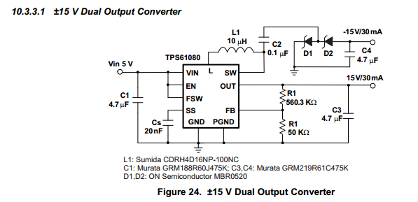

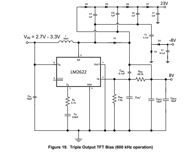

那就选择LM2622,或者TPS61170这样的升压芯片, 通过chargepump来产生负电压。
这样做起来比较简单。
