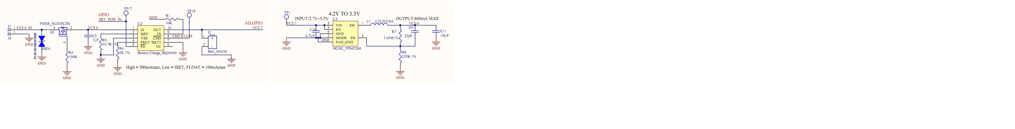

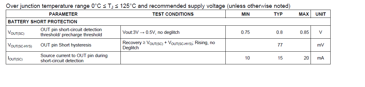

设备一个月没有充电,电池电压测量为0V。此时BQ24040无法充电,输出电压为2V,输入为5V。请问怎样才能充上电。如图:
