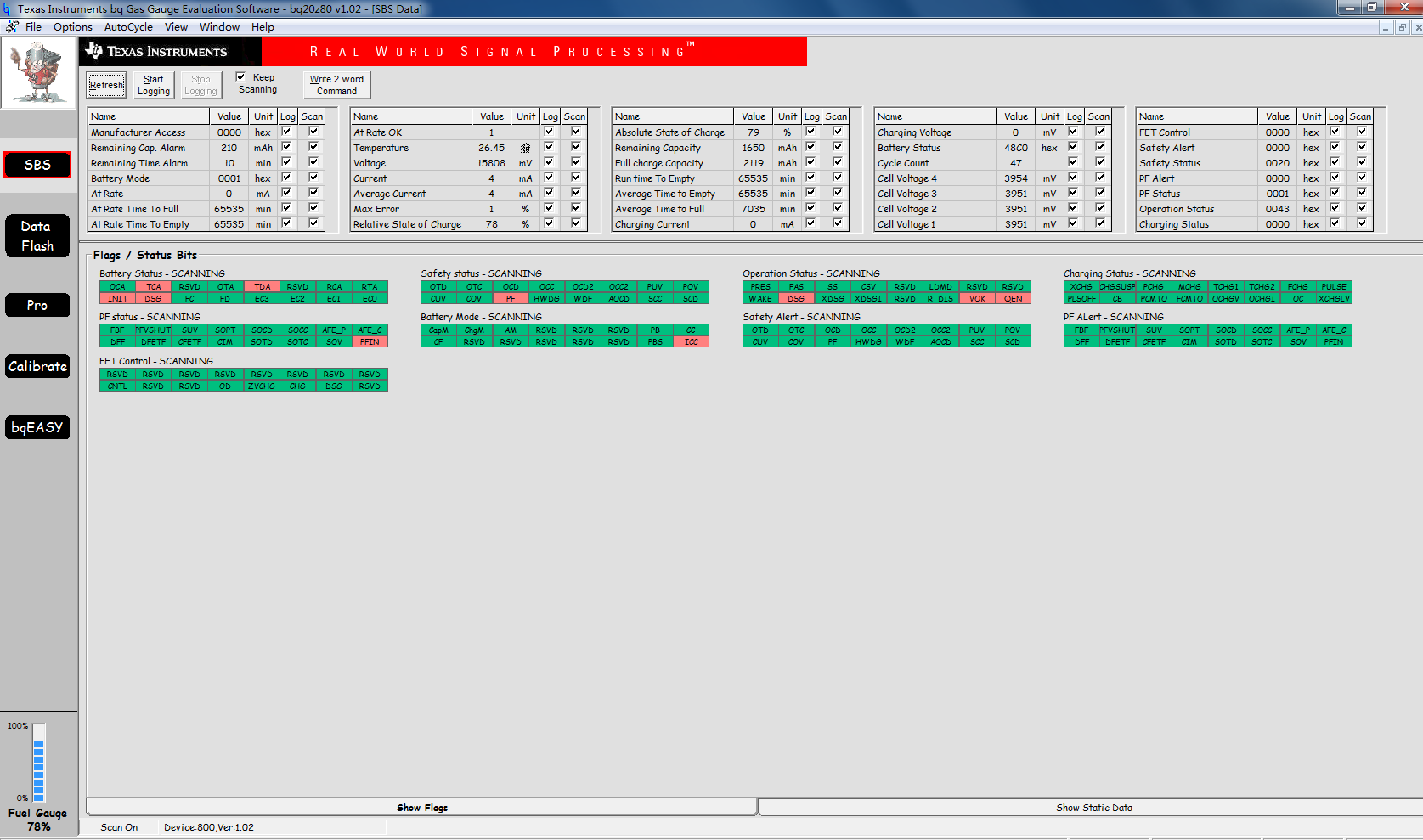

直接给PACK加16.8V电压无法充电,请教什么问题,我附上截图。
发生了PF,PFIN置起来表示芯片识别到了外部的PF,需要检查PFIN管脚的情况。发生了PF之后,所有的管子都是打不开的。永久失效模式。
使能了阻抗跟踪算法的话,MOSFET是软件自动控制的,不需要发送额外的命令了。
另外,BQ20Z80是一个非常非常老的芯片了,早就不推荐在新的设计中使用了,建议使用最新的BQ40Z50-R1方案。
