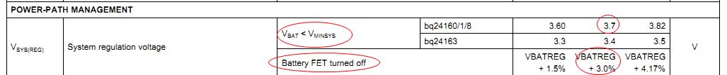

  • Jinrong,
       VSYS(REG)和MINSYS的理解可以看数据手册的第2页的描述部分及图22。在电池过放或没有电池的情况下,charger是线性开通,输出一个最小的系统电压来维持系统工作。当进入正常的充电阶段时,VSYS(REG)基本是等于电池电压,如果忽略线路的阻抗。一般来说VSYS(REG)是不会低于3.5V。

    我想知道是:1.在VSYS(REG)是不是一个确定的值?
              2.在没电池或电量较低时,输出到底是VMINSYS还是VSYS(REG)?
                      3.充电完成后,输入依然在时,输出又是多少呢?
    期待您的回复!!
  • Jinrong,
       1. 在VSYS(REG)不是一个确定的值.在电池过放的情况下是3.7V,在电流充满电后是VBATREG+3%.具体可以看下数据手册的第5页
       2. 在没有电池或电池过放的情况下,输出是Vminsys.
        3.充电完成后,输出是寄存器里面设定Battery voltage register的值见30页 。
