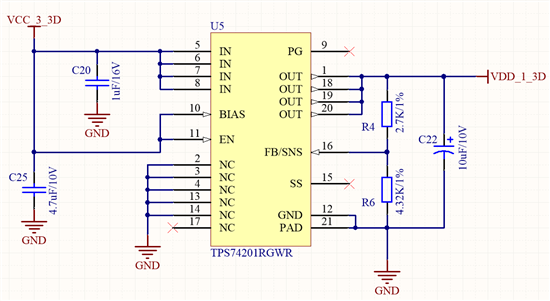

我用TPS74201将3.3V转换为1.3V电压给DSP供电。
电源刚接通时一切正常,但是一段时间后就没有输出了。输入端的3.3V没有问题。
还有一个现象是,如果我把手直接放到芯片上或者离芯片较近时,芯片重新有了输出,但是小于1.3V。这是为什么呢?手靠近芯片会改变什么?

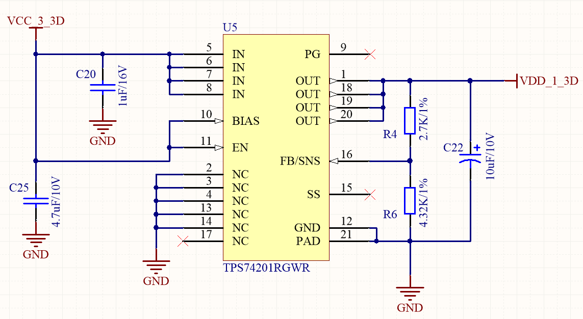

我的原理图如下。
您好,
原理图没有什么问题,根据您 的描述,请确认下焊接是否有问题,尤其是IC底部的power pad, 如果该pad焊接不好有可能出现这种问题。谢谢~
