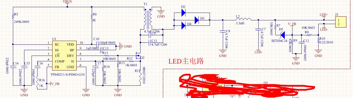

用TPS40211做了一个LED驱动电源,输出20V,1.2A。
第一次用这颗料,但电路始终无法正常工作,表现如下:
1、空载时,输出电压为35V,IC的2脚VSS端的电压为8V,但是带载6颗LED灯珠后,2脚的电压几乎为0V。
2、在带载时,输出端的电流始终为0.1A,无调如何调RCS还是RLED电阻,输出很稳定。
3、电路的环路参数该如何设置,现在已经找不到此IC的应用计算表格了。只能通过PDF资料去做。
