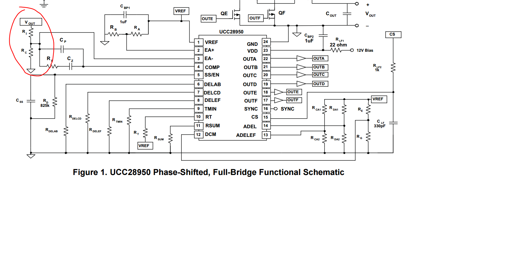

     您们好,我现在使用UC3854芯片PFC80-265V电源到400V,后级DC-DC想使用UCC28950芯片整流到最大48V 20A的输出。想使用稳压模式。我看了很多UCC28950手册,有以下问题希望得到你们的支持:
      问题:我的输出电压希望达到10-48V程控可调(也就是通过ARM单片机调节,调节后的电压稳定即可,功率通过高频变压器肯定需要保证的),可我看到的 都是固定输出,比如12V输出,第一次做电源,所以希望你们指点下,如果一旦我的高频变压器绕制好了后,比如,最大可以达到48V,如何来调节这个电压在 10-48V之间自由输出,谢谢.
    问题就是,怎么样调节UCC29580芯片的那个引脚或者配置,可以使我的输出在10-48V之间可调!先谢谢。
    如果我的理解或者问题错了。也请大侠们指正出来哈。总比没有支持的好!请稍懂行的予以支持,谢谢!
  • 这个可以分以下两种情况:
    1> 如果输出电压在10V~48V之间无级调压,需要MCU来调整UCC28950的反馈信号,反馈信号就是EA-。这样的要求最好是用数字方案,UCD3138可以实现这样的功能,而且我们也有类似的参考设计。
    2> 如果输出电压是固定的几个点,只要把输出电压按48V设计就可以了,然后通过调整输出取样分压电阻的阻值就可以实现输出电压在这个范围内可调了,具体更改下图中的RC。
