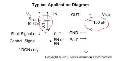

上图是限流器TPS2051场规格书上得一张图,想请教一下各位老师几个问题。
1.为什么要加输入和输出电容?加了有什么作用?不加这两个电容是否可以?

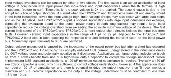

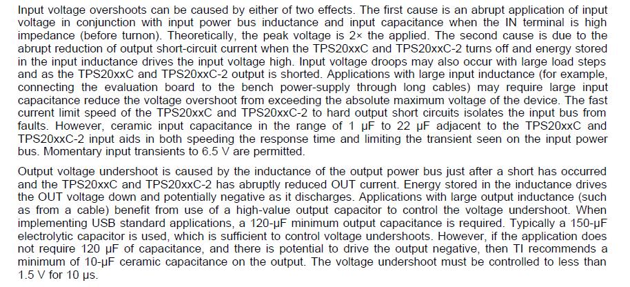

3.看到规格书说明,加了电容有助于提高器件本身的性能。加输入电容是为了防止Input voltage overshoots。加输出电容是为了防止Output voltage undershoot。但是对出现这两种现象的原因不是很明白,希望TI的老师能够讲解一下。

  • 1. 左边IN脚的电容是芯片输入脚的旁路电容,可以消除高频干扰,右边的大电容主要是给端口作为储能电容用,这样在负载急剧变化时可以快速响应。不加,就没有这些功能了,比如插拔负载时对电源的冲击会较大,电压可能会有跌落。
    2. 输入输出电容选择可以参考参考设计并结合实际应用需求而定,一般IN 0.1uF,输出 10--220uF都可能
    3. 是的,即是上面第一点所说,你将想象电容在这就是个缓冲器,所以他能防止过压,欠压
