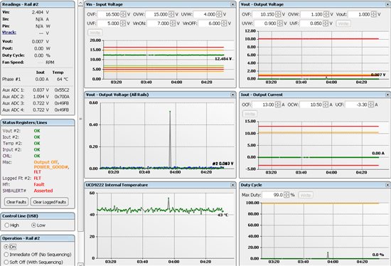

大家好,我利用UCD9222+UCD7242供电,但是当我想产生电压的时候,电压就出现以下就被置0了,FUSION的报错为FLT,可是这个不是应该是电压过大时候才出现的吗?我的输出电压还没达到指定值,怎么会有这个错误?这是监视图
Stone Zeng
感谢你的回答,我的输入电压是12V,我用示波器测的
