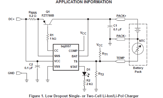

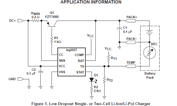

你好,利用BQ2057w根据手册设计制作了电池管理芯片外围电路,电路见附件。我想知道我的预充电电流值,达电池什么电压进行预充值,什么情况下大电流充电,大电流最大为多少?截止充电电流是多少?还有这里的热敏电阻我选择多大,(温度范围-10~60)。
根据这个电路,我计算的预充电 电流,65mA(电池电压低于6.3v)。最大充电电流为650mA(6.3~8.4v);截止充电电流为0.充电是线性的电流是一点一点的减少。请工程师帮我看一下,我说的对不对。热敏电阻我不知道怎么求,谢谢。这个fzt788b有回流的,意思:在外部电源没有的情况下,电池电压会回放至管理芯片输出端,求推荐一个没有回流的三极管,充电电流1A即可。谢谢。
