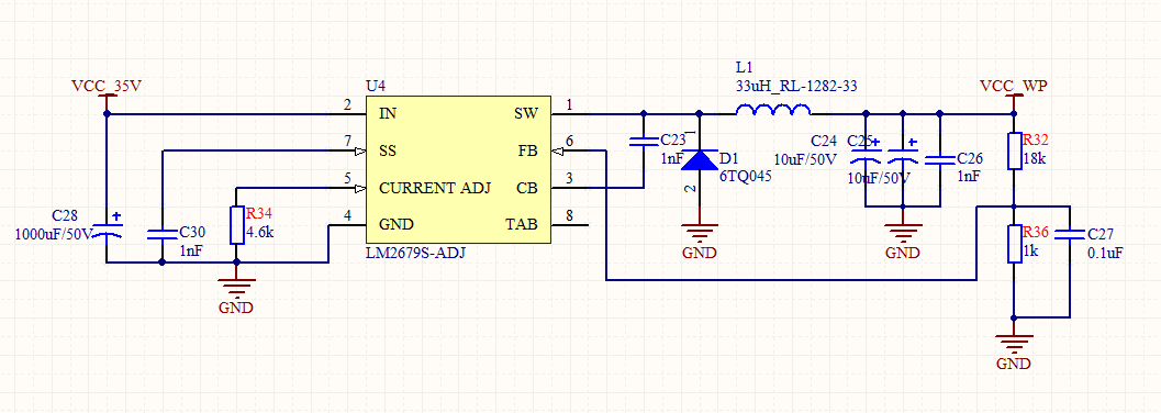

        最近手里有个项目,采用LM2679-ADJ,调整输出16V-24V电压,负载电流最大3A。之所以选择LM2679,是因为根据数据手册说明,该芯片能输出最大5~7A的负载电流。
        但这两天实际调试时,发现该芯片始终无法输出足够的功率。最大只能达到10W。
        以下是电路图纸:

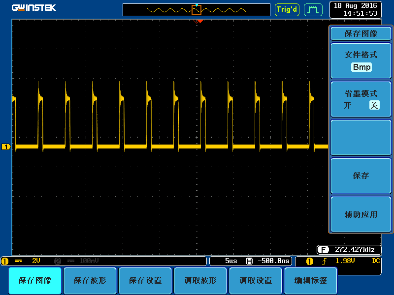

         更换该芯片的电感22uH,33uH,68uH,100uH。情况变化不大。后在68uH条件下,加载5~10欧姆电阻,测试其SW输出脚信号,发现该信号在10W功率输出时,基本趋于饱和,占空比和频率都不在变化。具体情况如下图:
68uH电感,负载5欧姆,输出电压5V时,SW信号输出(示波器表笔x10):
68uH电感,负载10欧姆,输出电压5V时,SW信号输出(示波器表笔x10):
         以上的情况,请大师们给点主意。到底是电路参数不对,还是其他测试条件的问题。
